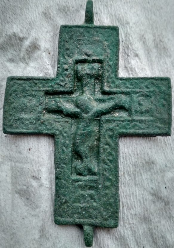

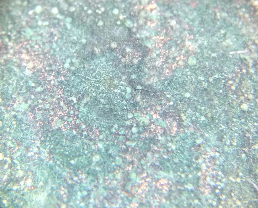

Добрый день, не так давно начал заниматься реставрацией предметов металлопластики. Сейчас в работе находится створка энколпиона. Искупал предмет в дистилляте (сутки на одной стороне сутки на другой), грязь и очевидные очаги коррозии я убрал шабером под микроскопом. Поверхность предмета состоит из толстого слоя кристалла. Полагаю метал практически полностью замещен на хим. соединения, но внутри металлическое ядро все же присутствует, в чем убедился расковыряв глубокие каверны (предположительно очаги бронзовой болезни). Лицевая часть креста состоит из однородного слоя кристалла без кратеров. Обратка напротив, вся испещрена кратерами. Концентрация каверн очень велика, расчистить их не представляю как. Без микроскопа предмет идеален, кратеры заметны только при 20-ти кратном увеличении. Предмет в течение двух недель: купаю в 5% растворе БТА( сутки БТА), затем сутки сушка, потом проверяю в водяной бане, расчищаю и повторяю цикл. Подозрительные очаги не разрастаются.
Уважаемые знатоки, нужен ваш совет, может не стоит мне сдирать эти каверны до металла и пора уже закреплять предмет и консервировать? Участок креста прилагаю при 20-ти кратном увеличении.

QUOTE(алёха @ Mar 20 2018, 08:49)
Сам предмет покажите...

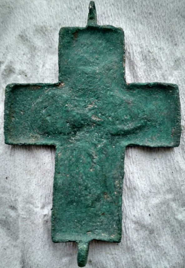

QUOTE(Siniy Borod @ Mar 20 2018, 12:21)

QUOTE(алёха @ Mar 21 2018, 08:43)
Ни чего с ним делать не надо. Консервируйте. Только просушите как следует, с нагревом.

QUOTE(алёха @ Mar 20 2018, 09:49)
... Участок креста прилагаю при 20-ти кратном увеличении.
Проверить на водяной бане (КМК очаги бронзовой б-ни есть), все хорошо - консервируйте. И БТА лучше пропитывать в вакууме. Иначе он не попадает на металл.

QUOTE(org @ Mar 21 2018, 19:07)
Проверял неоднократно, каких-то изменений не заметил. Как были каверны так и остались, цвет не поменялся, наросты не выросли. На зеленом предмете найти новые зеленые или белые очаги при их микроразмере, с моим "опытом" не просто.

QUOTE(Саша Курган @ Mar 22 2018, 08:54)
Паралоид (смола) для закрепления
Космолоид(воск) для консервации
Для начала,Вам уже писали,вымочить в БТА потом проверить на наличие бронзовой
болезни,просушка и консервация
Да не надо там ни чего вымачивать. Читайте внимательно первый пост ТС. Он уже месяц в чём только не вымачивал. bash.gif Ещё пару раз по вымачивает и убьёт патину до конца. Она у него и так уже, как губка. wink.gif Просушить и законсервировать воском.
