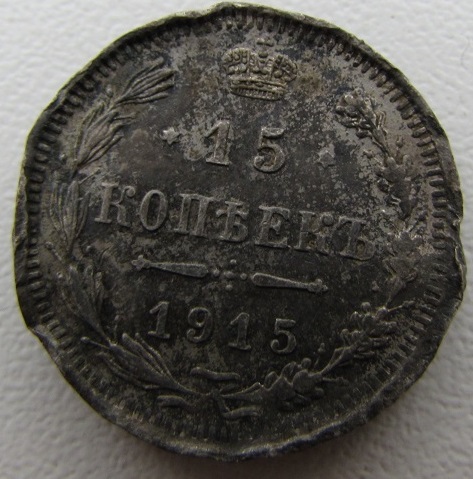

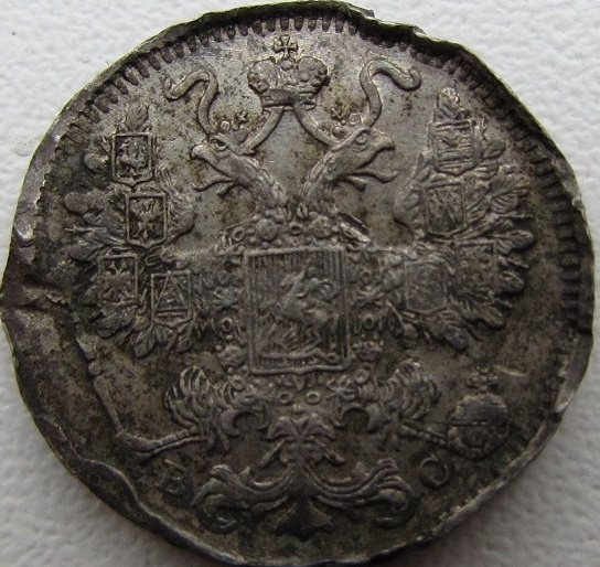

Коллеги, подскажите, как очистить монетку. Поднял на поле. Видимо, сильно сопротивлялась органике и химии. Никак не слезает роговый налёт. Держал в нашатыре, сейчас лежит между дольками лимона. Но никакого прогресса. Под микроскопом при лёгком прикосновении к полю зубочисткой, остаётся проминающийся след. Билон подубит и лучше смириться и оставить в покое? Или же мучить дальше? Рельеф хороший, хочется вытянуть.
Было в моей практике, несколько таких серебряных монет, правда, не билон. Вытянул их фиксажем (закрепитель для проявленных пленок, фотобумаги). Результат нравится.
Сейчас, пошукаю по загашникам, если найду подобную монету (должна быть) проведу экзекуцию уже с билоном. По результатам, как чего, отпишу и покажу, чуть попозже.

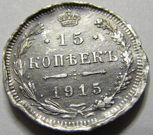

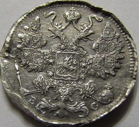

Пожалуйста, вот результат.
Пока химичил – завечерело, поэтому идентичность условий, настроек фотоаппарата, до и после, соблюсти не удалось.
В соке лимона этот обрубок держал – не помогло.
Теперь по порядку, чтоб не было вопросов.
Использовал концентрат фиксажа.
Где его или другого добыть? В любых дефектоскопических лабораториях, рентгенкабинетах, в магазинах мед. техники, в общем, там где еще проявляют фотопленки и фотобумагу или продают реактивы для этого.
Раствор с дистиллированной водой 1:1 (не концентрированный разводить не надо).
Положил, через 10 минут, прямо в растворе, провел по ней ватной палочкой, на ватке остался серый след – процесс идет.
Еще подержал 40 минут, а затем аккуратно прошёлся зуб. щеткой.
Хорошо помыл.
Результат на фото.

Тиосульфат натрия является восстановителем, мне кажется им удаляют хлор в текстильной промышленности?
