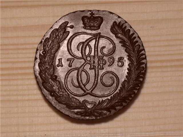

На аналогичном форуме, такие же задают вопросы и так же сомневаются, я предложил всем кто сомневается прислать монету на чистку, на которой наглядно продемонстрирую весь процесс, а пока выложу фото вычищенной монеты. wink.gif

поле подрезано ? потом тонированна ?
Вот, чтобы не было таких вопросов и нужно фото "до".

Фото нужны не для доказательств или сомнений, а для наглядности. Монета смотрится на "ура", жаль что нет фото "до". Пока два вопроса: Чем размягчали окислы или "резали на сухую"? Чем патинировали и консервировали?

Фотоаппарат приобрел недавно, не было как то нужды в наглядности, буду иметь в виду в дальнейшем. Поле ничем не "подрезалось",тонировка естественная, монета постепенно сама окисляется до кабинетной патины. В процессе работы удалена нестабильная патина и коррозионные участки.
QUOTE(Rat @ May 27 2010, 14:09)
Размягчал в 15% растворе гексаметафосфата, после :-иглы, шабер, сушка, консервация, Паралоидом в данном случае не пользовался. На фото виден маленький участок, нарушающий штемпельный сохран-это след от бронзовой болезни, вылечен БТА. Консервировал после "загара" монеты, примерно через 2 месяца.

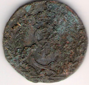

Интерес к "подрезанию" возник давно. Иногда средства для чисток не дают желаемого результата, т.е. доведения монеты до состояния 5+, вследствии естественных причин (сильная коррозия, сильная потертость монеты вследствии обращения и т.п.)
Вот недавно почистил монетку.
До:
После:
Все что можно вытянуть средствами, я выжал. Вижу необходимость в доводке, именно методом резки. Готов отправить на указанный Вами адрес! smile.gif
