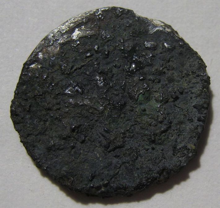

QUOTE(Ablaze @ May 12 2017, 15:34)
Ребят, может кто сталкивался с таким, нужны советы по безопасной чистке.
Внутри серебро – знаю точно.
Монета поднята... точнее сказать выцарапана... из окаменелой глинистой породы на дне моря. Корка состоит из песка, глины, и морских камушков. Во всяком случае ее видимая часть. Твердая зараза. Под ней роговое серебро.
Приношу извинения за качество фоток.
Аккуратней. Ваша монета врядли из чистого серебра. Органика либо известь могли сесть и на оксиды/хлориды лигатуры.

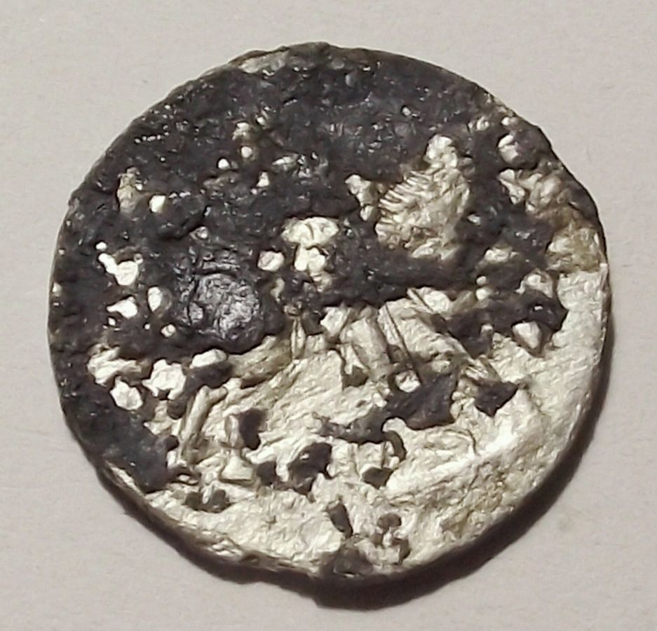

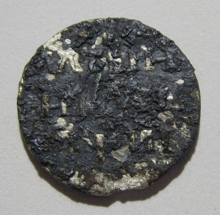

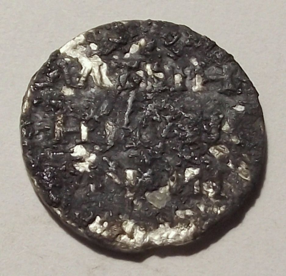

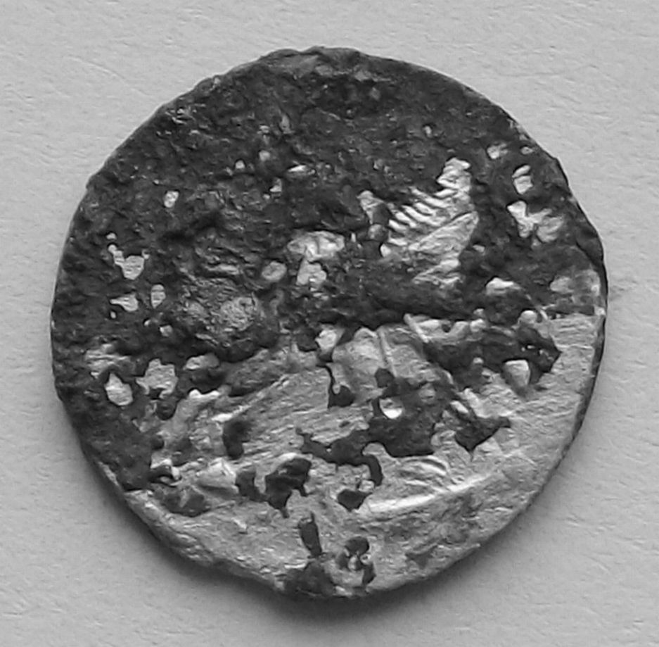

Уважаемые спецы, прошу помочь советом в расчистке не частой монеты - Алтынник 1718 года.
Вначале была просто в виде кокона, в котором с трудом удалось рассмотреть буквы слова АЛТЫННИК.
Дальнейшая лёгкая механическая расчистка это подтвердила.
Сообщение отредактировано dezur: Aug 11 2017, 23:27
В жизни каждого мальчишки наступает момент, когда ему хочется копать землю. (с) Марк Твен.
dezur
post Aug 11 2017, 23:24
Создана #2169
Сообщений: 1,626
Зарегистрирован: 28-January 09
Пользователь №: 7,646
Репутация: 377 кг
Сейчас монета в таком виде. Оставшийся слой загрязнения толстый и твёрдый. Видимо, роговое серебро или окалина.
Можно ли её привести в более-менее достойное состояние?
Какие способы в данном случае предпочтительнее - химия или мех. расчистка? Или комбинировать и то, и другое?

QUOTE(dezur @ Aug 12 2017, 00:24)
Химия. Кротоаллюминий.

QUOTE(org @ Aug 12 2017, 18:58)
А низкопробному серебру это не страшно?

QUOTE(dezur @ Aug 11 2017, 23:24)
Нужно в микроскоп определить, не получились ли отслоения в ходе температурного воздействия. Если с оригинальной поверхностью всё в порядке, то так же под микроскопом, тоненьким щабером удалять корку с поверхности. Не касаясь поля, слегка поддевая.
