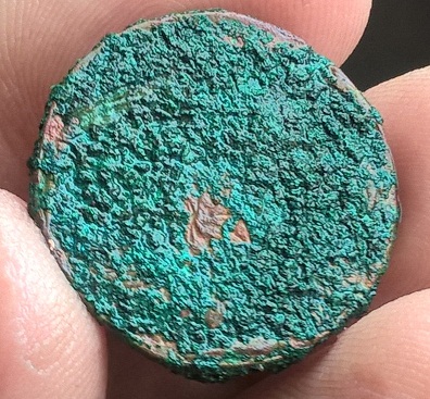

Всем привет. Подскажите пожалуйста как лучше почистить данную монету? Мех чисткой к сожалению не владею(
![]() -------------------- Не всегда говори что знаешь, но всегда знай что говоришь!

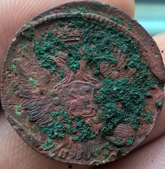

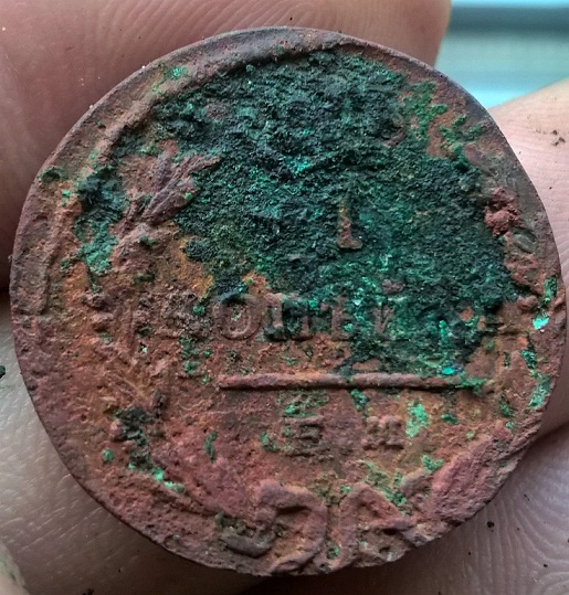

Зелень смыть не проблема , другое дело назад не вернуть .
Под зеленью поле не везде может быть гладким . Вот что с моими получилось . 1784 после консервации . Интересно мнение спецов снятие родной зелёной патины в +или в -... -------------------- Не зли других и сам не злись,

QUOTE(Erbe @ Apr 17 2017, 13:06) Всем привет. Подскажите пожалуйста как лучше почистить данную монету? Мех чисткой к сожалению не владею( ![]() ![]() Она состоит из чистейшей меди (правда с примесями других чистых металлов), покрытой чистейшим оксидом меди. И сверху всего этого чистейший малахит. Следует полагать(исходя из наличия атомов меди в их составе), что вместе все эти вещества были в 1727 году медной монетой достоинством в 5 копеек. Что из них сейчас в ней вы считаете лишним? -------------------- Преобразование/разложение солей и оксидов на монетах в металл. Патина без химии.

мисюра не считаю лишними) но окислы не равномерные.

QUOTE(Erbe @ Apr 17 2017, 18:12) мисюра не считаю лишними) но окислы не равномерные. На поверхности "окислы" гораздо равномернее чем внутри. Вы легко можете убедится в этом сами. Выше полно примеров. Штемпельная поверхность при очистке будет представлять собой пятнистую хрень с дырками. Закрепите на ней малахитовую маску, что бы никто не смог заглянуть под нее. Реальность хуже Вашей мечты. -------------------- Преобразование/разложение солей и оксидов на монетах в металл. Патина без химии.

QUOTE(seregaiscatel @ Apr 17 2017, 15:36) Зелень смыть не проблема , другое дело назад не вернуть . Под зеленью поле не везде может быть гладким . Вот что с моими получилось . 1784 после консервации . Интересно мнение спецов снятие родной зелёной патины в +или в -... вот что получилось Сообщение отредактировано seregaiscatel: Apr 24 2017, 15:53 -------------------- Не зли других и сам не злись,

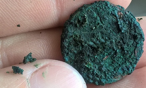

Рельеф уже изменен. Кокон - результат хим. реакциии поверхности нагретой монеты (например при пожаре) с другими веществами и последующего разложения в земле. Слабый, не нагретый уксус не взаимодействует с оксидами, а так же сульфидами и т.д. и легко и быстро освобождает то, что осталось от штемпельной поверхности.

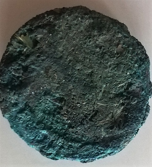

Ребят, может кто сталкивался с таким, нужны советы по безопасной чистке.
Внутри серебро – знаю точно. Монета поднята... точнее сказать выцарапана... из окаменелой глинистой породы на дне моря. Корка состоит из песка, глины, и морских камушков. Во всяком случае ее видимая часть. Твердая зараза. Под ней роговое серебро. Приношу извинения за качество фоток. Вложенные эскизы изображений |

QUOTE(Ablaze @ May 12 2017, 14:34) Ребят, может кто сталкивался с таким, нужны советы по безопасной чистке. Внутри серебро – знаю точно. Монета поднята... точнее сказать выцарапана... из окаменелой глинистой породы на дне моря. Корка состоит из песка, глины, и морских камушков. Во всяком случае ее видимая часть. Твердая зараза. Под ней роговое серебро. Приношу извинения за качество фоток. Крамолу, конечно, напишу... но попробуйте аккуратно тюкнуть молоточком... -------------------- Одна голова - хорошо... две - лучше... а три - мы не прокормим...

"Аккуратно" результата не дает.. а сильнее аккуратного бить боюсь
На другой такой же монете зубочистками доцеплял камушки до того что кусок корки отодрал но дальше никак не идет.. Тут проблема еще в том что они все неправильной формы и все разные, потому никак не угадать где можно усилие применить, а где это усилие приведет к тому что саму монету повредишь. Химический способ бы какой найти |
