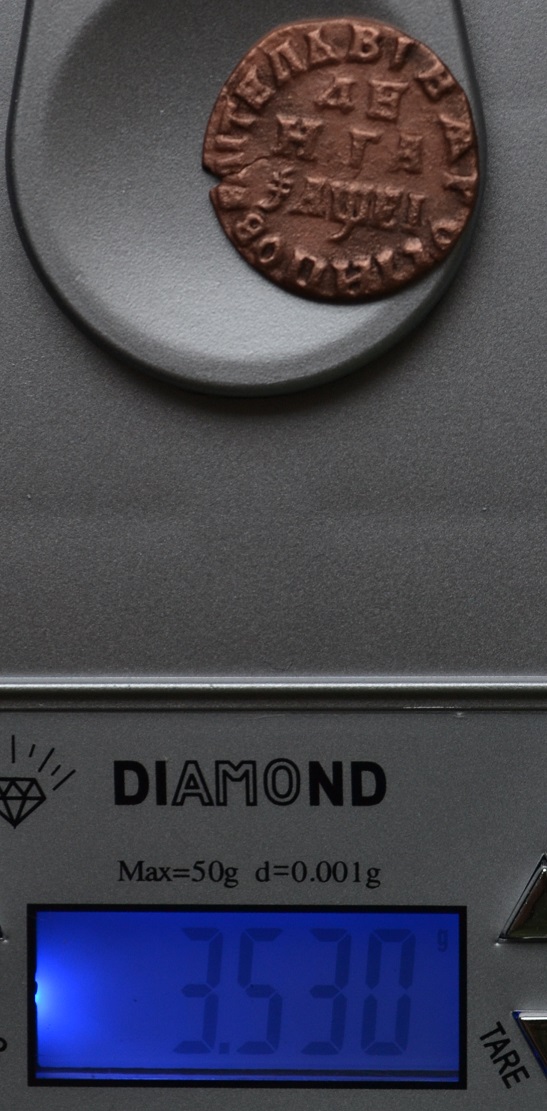

мисюра
post Mar 24 2017, 13:40
Создана #2100
Сообщений: 1,381
Зарегистрирован: 21-September 15
Из: московская область
Пользователь №: 2,338,936
Металлоискатель: 705
Интересы: ltymub
Номер карты: 7630
Репутация: 195 кг
QUOTE(Siniy Borod @ Dec 28 2016, 14:04)
У Вас весы до сотых или тысячных грамма есть?
Завесьте монету ДО процесса... и ПОСЛЕ...
Вы не восстанавливаете, а обдираете...
Итак: Не могу ручаться за авторитетность весов - китайские, немного врут, насколько? 1-2 тысячных грамма, при взвешивании одного и того же предмета. при разных взвешиваниях значения грешат в этих значениях. Судите их сами. Других нет. Это первая шахтерская монетка в оксиде 5 грамм, найду подходящий катин пятачек - сделаю выложу фото.
Патенировать не стал, фото так сказать общего плана.
Сообщение отредактировано мисюра: Mar 24 2017, 13:46
Преобразование/разложение солей и оксидов на монетах в металл. Патина без химии.
