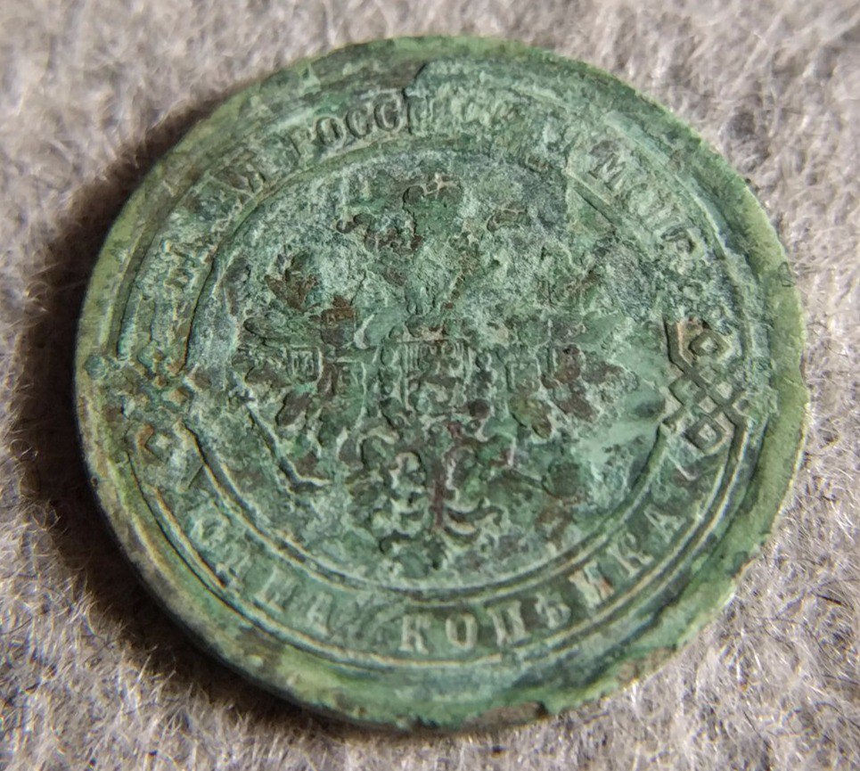

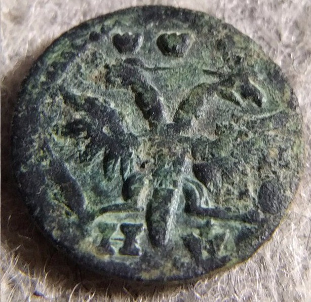

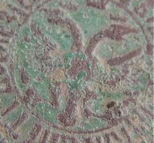

Идея с фото просто замечательна! Прилагаю примеры к каждому пункту:
1) Малахитовая патина. Как законсервировать?
2) Зеленые окислы на монете и черная корка рельефа, как укрепить последнее и разрушить первое? Что делать с монетой?
3) Нашелся вот такой пример. Представляется правильным просто законсервировать "как есть" и не мучить монетку. Как консервировать такую монету?

1. У вас там не совсем "малахитовая" патина.
2. Ни чего закреплять не нужно. Нужно работать шабером по оригинальной поверхности, в данном случае, по патине.
3. В конкретном данном случае, только консервация того, что осталось. Все вопросы и ответы по консервации есть в сети, к примеру, "Архекон - консервация вместо реставрации". Ну и тут это разбиралось много раз.
4. Метод консервации должен быть всегда одинаков. Он предназначен для консервирования предмета и предотвращение его дальнейшего разрушения. Соответственно, перед консервацией нужно проводить весь комплекс работ, если таковые требуются. Нельзя консервировать предмет, на поверхности которого присутствует влага или загрязнения.
БТА (Бензотриазол) - это ингибитор для защиты медных, цинковых и пр. сплавов от дальнейшей коррозии и так называемой, "бронзовой болезни".
Акриловая смола Б72 (Паралоид) - это закрепитель, предназначен для закрепления и стабилизации неустойчивых, рыхлых и хрупких участков. Не консервант!!!
Мне кажется, каждому пункту вам нужно добавить немножко времени. Годика, так с два, три, как минимум. И читать, читать и ещё раз, читать. На раз-два такая работа не делается и всё равно вы ни чего не запомните. Мало того, к каждому предмету индивидуальный подход. То, что вам посоветуют для первой монеты, не совсем может подойти ко второй такой же. То же самое и по остальному материалу. Читайте, курите форум и темы по реставрации и набирайтесь опыта. Соответственно, подкрепляйте "теорию" практикой на каких то простых вещах. И только на протяжении какого то времени, вы сможете найти ответы на поставленные вами вопросы. И поверьте, это не будет панацеей для каждого предмета.
С ув.

Вот такая монетка получилась . Продолжить или так оставить ? Как вариант ,патину положить .user posted imageuser posted image
Не зли других и сам не злись,
Мы гости в этом бренном мире.
org
post Dec 27 2016, 10:53
Создана #1938
Сообщений: 17,191
Зарегистрирован: 4-March 07
Из: "А мы из Пензы."
Пользователь №: 1,628
Репутация: 856 кг
Нормально получилось. Оставляйте как есть.
