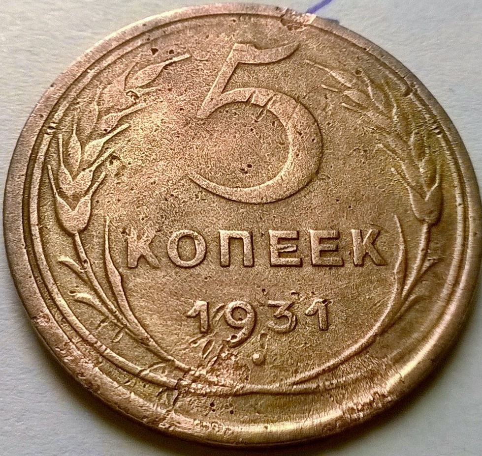

Хочу предложить один из способов восстановления монет - нагрев оксидов металлов в активных средах, разлагающий их на исходные элементы: медь, серебро и кислород. Иным языком восстановить монету до чистого металла из одно и двухвалентных оксидов и гидрооксидов в ее составе. Сделать из зеленого без перспективного какалика свеже отчеканенную монету.
Если я вдруг лезу в чужой огород, прошу сразу это обозначить, для прекращения недоразумений. Ниже выкладываю пример, пока один, если кому интересно, могу продолжить в этой теме или в личке.

Преобразование/разложение солей и оксидов на монетах в металл. Патина без химии.

Для примера взята монета из сплава, как наиболее трудный из за разницы температурных режимов исходных металлов.

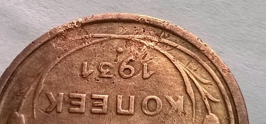

мисюра
post Dec 5 2016, 11:06
Создана #1837

Изменения в цвете прошу отнести к указанным выше трудностям, а именно сплав металлов.

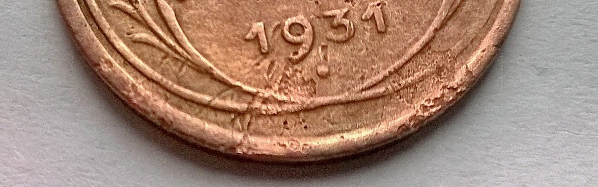

мисюра
post Dec 5 2016, 11:30
Создана #1838

Фото для сравнения можно открыть в нескольких окнах.
Данный пример по реставрации "каверн", если никто не против выложу другие примеры с восстановлением общей коррозии и подробный фотоотчет о самом физико-химическом процессе.
Сообщение отредактировано мисюра: Dec 5 2016, 11:39

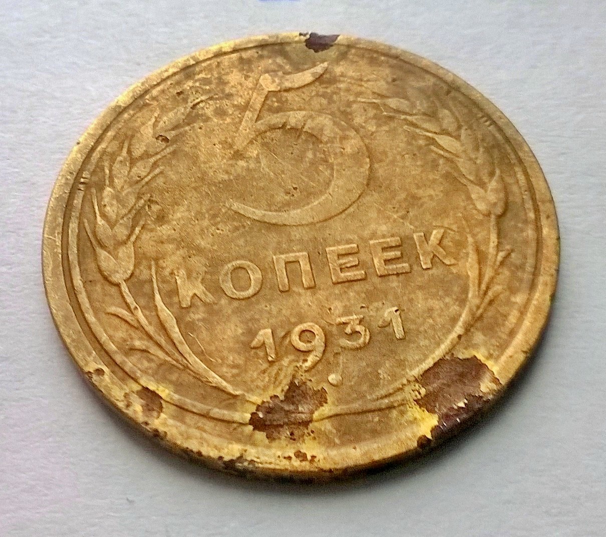

QUOTE(мисюра @ Dec 5 2016, 11:30)
Может с химической стороны вопроса в кавернах на поле монеты что-то и восстановилось, но на сохранность, цену и т.д. и т.п. это никак не повлияло! Монет ободрана докрасна... Собственно вопрос- для чего эти танцы? Просто опыты для себя?
