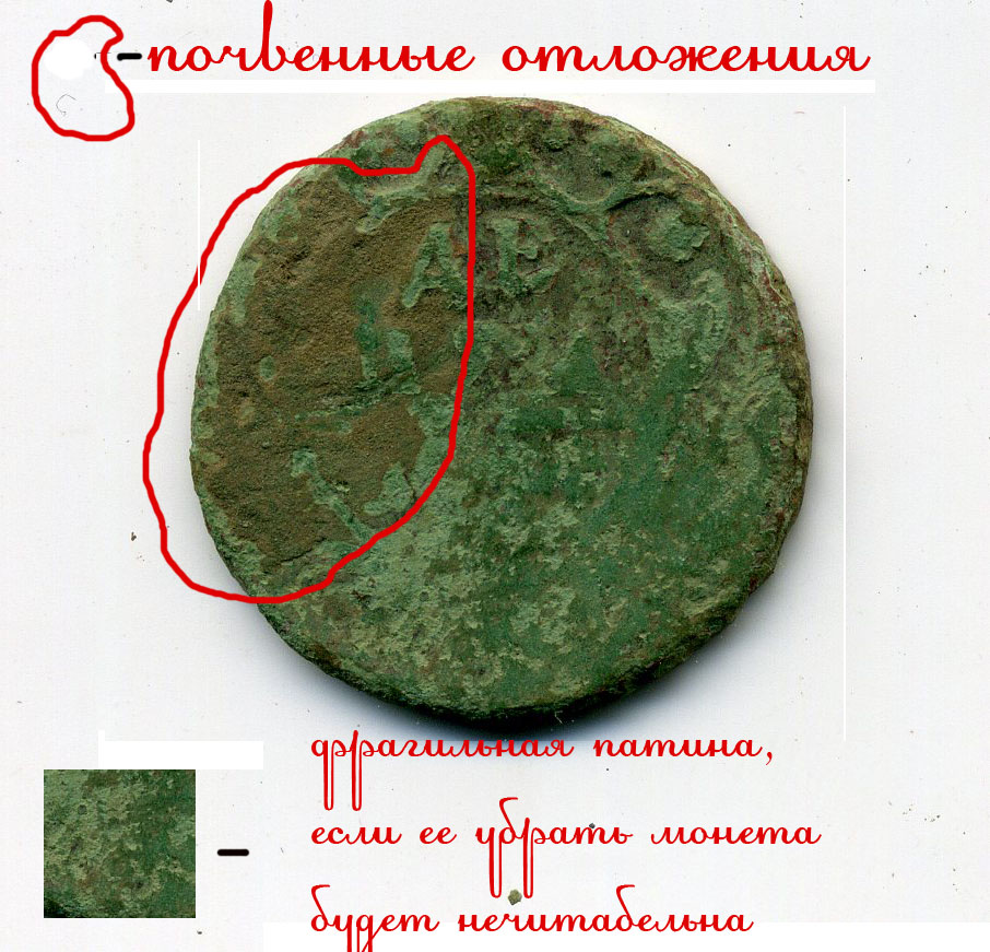

Товарищи, подскажите, возможна ли реанимация этого товарища:
Про царапину от плуга и речи нет, тут все понятно. Как лучше почистить и поднять рельеф, если возможно?

QUOTE(vint @ May 6 2010, 16:48)
Емнип горячий раствор марганцовки и медного купороса, но могу ошибаться.
ну хотя бы почвенные отложения можно самому убрать - берете линзу, и какую нибудь пластиковую ручку - остро затачиваете лопаткой и земельку потихоньку счищаете. Сделаете это уже будет лучше. Дальше самому сложно будет что-нибудь сделать.

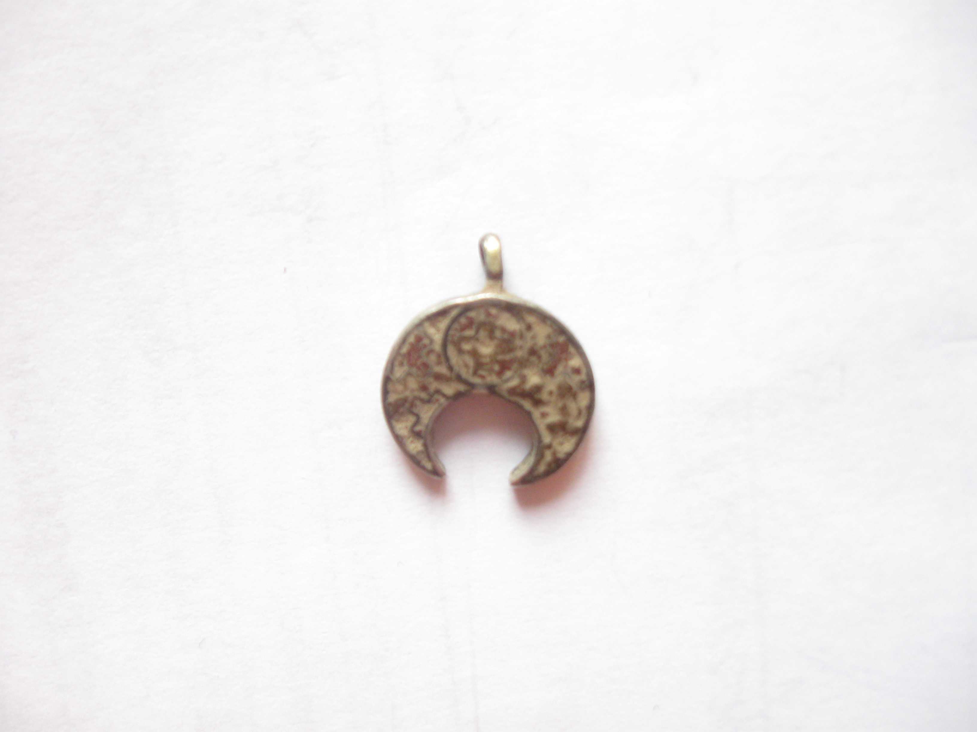

Подскажите пожалуйста как почистить лунницу (серебро, позолото)
с эмалью.

QUOTE(AndreyVN @ May 12 2010, 18:31)
с эмалью.
при увеличении фото - белый экран. Перезалейте.

прошу прощения фото переделал

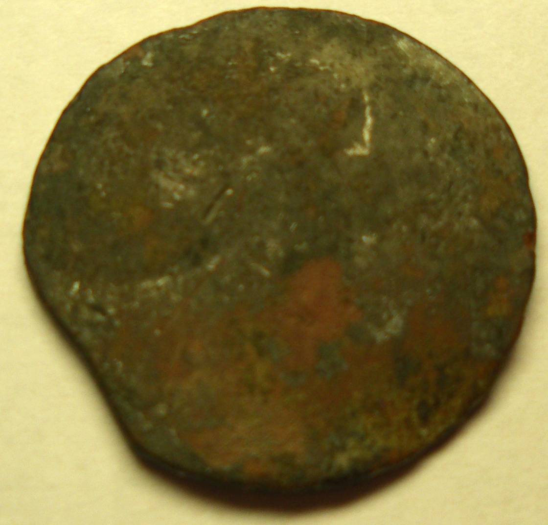

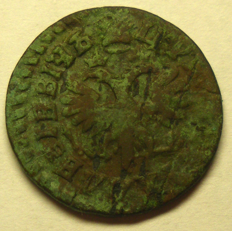

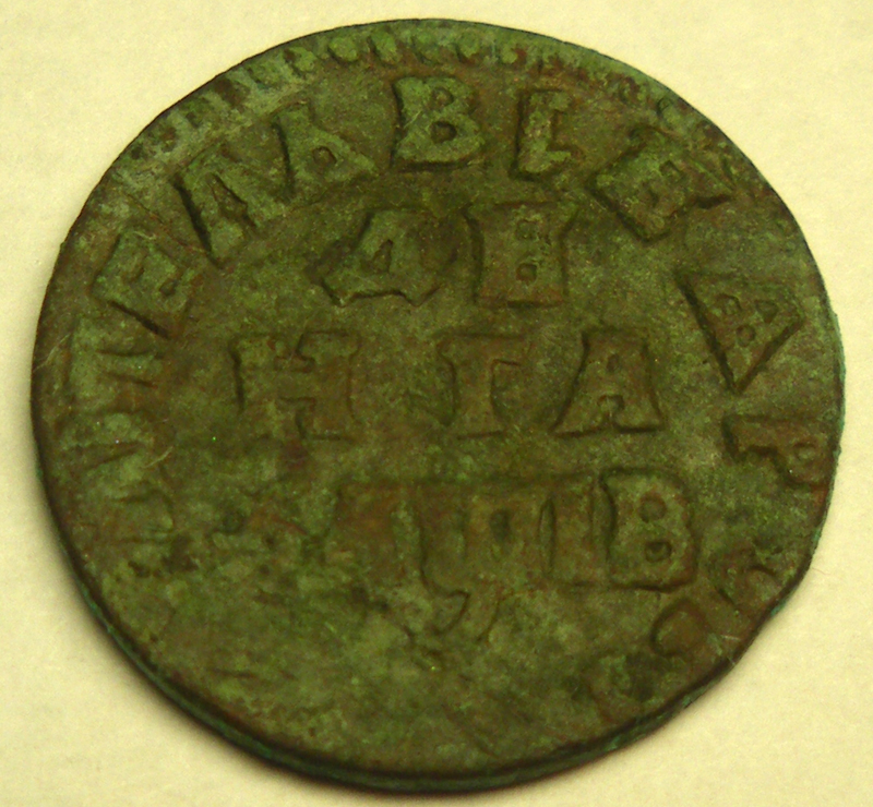

Здравствуйте все!
Прочитал эту ветку от начала до конца.
Но думаю, что теорию нужно подтверждать практикой, а именно, рассматривать вопросы чистки на конкретных примерах.
Вот с женой впервые нашли царские монеты (две))))) ). Прошу вашего совета по чистке.
Придя с поля, залил дистилятом на сутки, потом в мыло детское на сутки, потом прокипятил в дистиляте 10 минут + зубная щетка. Результат ниже:
Денга 1712
Денга 17?? (вероятно 47 года), даже в живую не читаемая, а с обратной стороны вообще лысая как коленка. Чистка этой монеты не интересует, т.к. "какалик", но интересно знать, это что за тип патины (так, на будущее).
Денга 1712
Первую я бы дальше не трогал. Только мех.расчистка, которую самому без микроскопа и начального опыта сделать сложно. На Петровских деньгах другие методы расчистки не проходят. По вашей монете на патине с обр.стороны разрывы, расчищаю ее обычными всем доступными методами потеряете часть рельефа. Пример можете посмотреть на первой странице - там копейка петра от мыла убилась достаточно сильно.
По второй монете. Монета вроде стабильная. Ее следует расчищать до более менее однородного цвета удаляя зеленый конгломерат.

Чтобы лучше представлять фрагильную патину - сегоняшний пример.
Монета была вся в земле - такая как в выделенном красным цветом участке. При осмотре было обнаружена, что патина фрагильная - рассыпается при легком прикосновении, в таких монетах как привило после полного удаления коррозиционных окислов (остатков патины) сильно уходит рельеф и монета становится нечитабельной. Такие монеты как правило даже пальцами тереть нельзя, не говоря уже о том, чтобы тереть зубной щеткой.
В таких случаях целесообразно только удалять наслоение земли, которые замечу довольно крепко держатся. Удаляются они механически с помощью шабера под микроскопом.
Можно также немного расчистить рельеф от окислов, но для этого нужно иметь синтетическую смолу, которая придаст твердость поверхности монеты и тогда уже можно не так сильно опасаясь повредить рельеф продолжать мех.расчистку.
Хотя я в данном случае остановился. Т.к. особого смысла тут что-нибудть продолжать нету. Только убрать оставшийся нарост земли.
