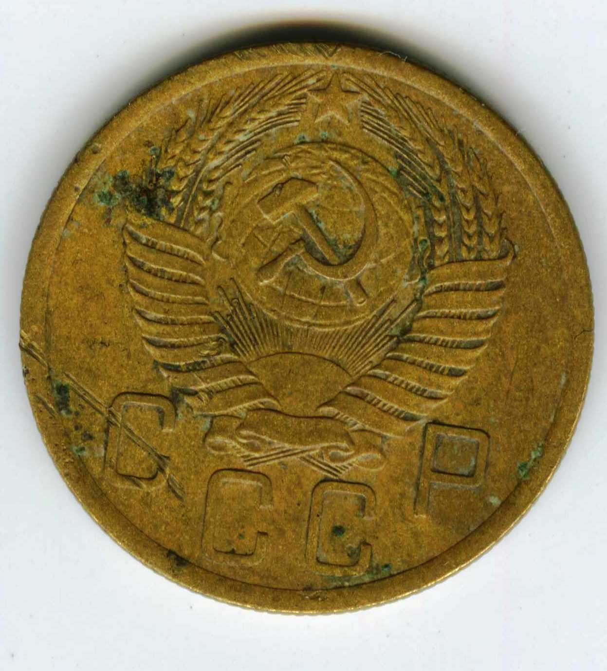

Доброго времени. На монете как бы маленькие очаги ржавчины или еще чего. Подскажите как можно их убрать . спасибо.
