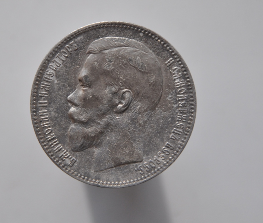

Здравствуйте! Подскажите как почистить рублик. В лимонке полежал почти без результата.

QUOTE(Perlit @ Feb 23 2016, 14:44)

QUOTE(Perlit @ Feb 23 2016, 13:44)
Тут ни лимонка ни триллион не помогут, сам с таким столкнулся недавно, только в более запущенном варианте, аммиак наверное поможет, но вонюч дюже и для серебра не есть хорошо, я чистил радонистым аммонием, еще здесь предлагали способ чистки при помощи пищевой фольги, но я не пробовал...позже фото выложу чего получилось...

post Feb 26 2016, 14:19
Создана #1757
Сообщений: 1,130
Зарегистрирован: 31-May 07
Из: бугор Бэра
Пользователь №: 2,137
Репутация: 89 кг
Попробуйте йод однохлористый, только осторожно-летуч и ядовитые пары. На улице самое то. Им и патенировать можно серебро.

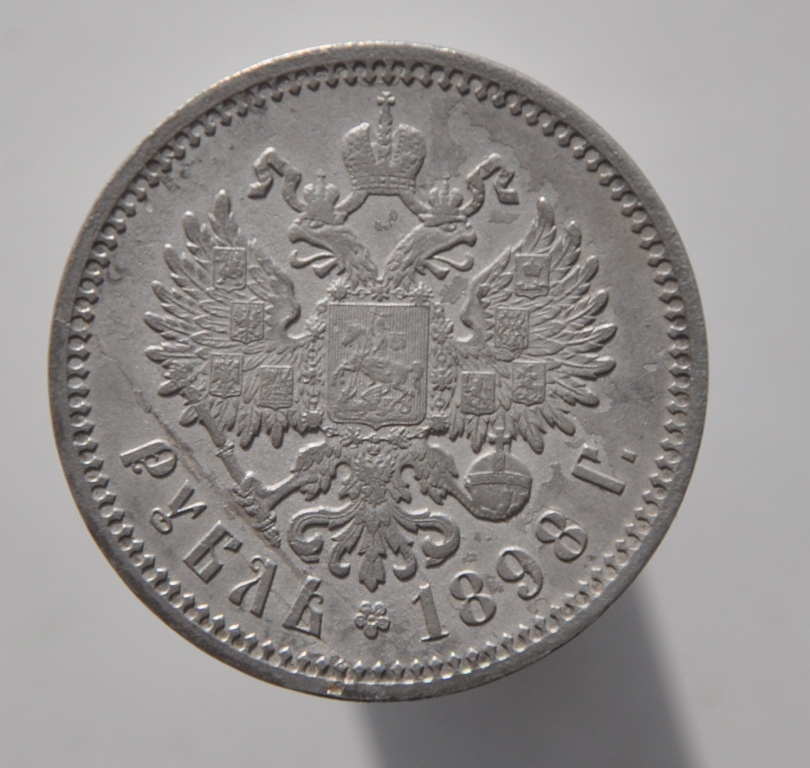

Вот так получилось, не идеал конечно, но лучшего и не ожидал..

QUOTE(lelik @ Feb 27 2016, 16:28)
Чем чистили?
Хороший результат...

В прошлом посте попутал, аммоний роданистый использовал, думаю передержал немного, хотя трудно сказать...
