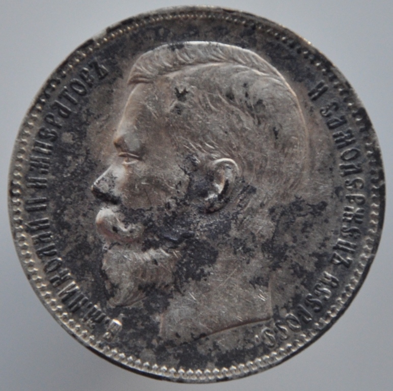

Попался рубль на фундаменте, одна сторона полностью в "роговом серебре", вторая более менее, купание в трилоне и нанесение травильного геля эффекта не принесли, подскажите чем еще можно убрать "роговое серебро", и по опыту может кто подскажет уйдет рельеф или нет.

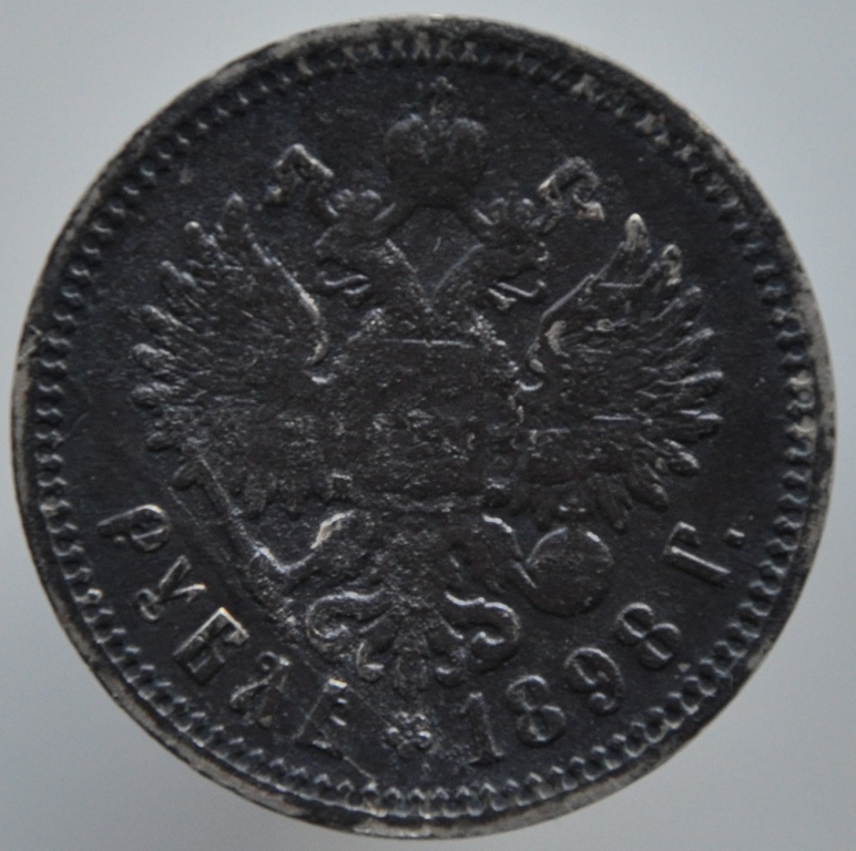

lelik
post Oct 12 2015, 22:40
Создана #1732
Сообщений: 1,355
Зарегистрирован: 19-June 08
Из: Псковская
Пользователь №: 4,959
Металлоискатель: spektrum xlt
Репутация: 375 кг
еще

QUOTE(lelik @ Oct 12 2015, 22:37)

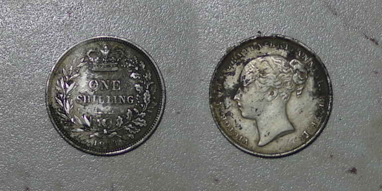

FiodorBig
post Nov 15 2015, 16:32
Создана #1735
Сообщений: 10
Пользователь №: 2,330,112
QUOTE(lelik @ Oct 12 2015, 23:31)
Жалко, не тертый при жизни был...
родонистый аммоний или калий пробовал кто?
Чистил флорин "аглицкий" 1853 года с таким же налётом и 6 пенсов 1854 в "чёрных" пятнах. Полёт нормальный. Выложу позже фото после чистки. Использовал алюминиевую пищевую фольгу и раствор пищевой соды. Сульфид серебра - чёрный налёт превратился в сульфид алюминия - белые хлопья. На монетах ни единого намёка на раковины.

FiodorBig
post Dec 31 2015, 17:16
Создана #1737
Сообщений: 10
QUOTE(lelik @ Nov 17 2015, 23:14)
Ждемс... И сам процесс чистки опишите пожалуйста, где то встречался, но детали уже не помню...
Сегодня чистил другу. Вот что получилось. Не мот выложить свои,так как не сохранились фото "до". С наступающим Новым Годом!

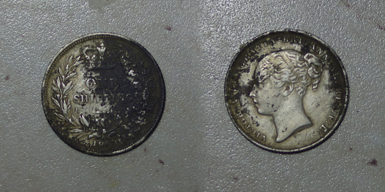

FiodorBig
post Dec 31 2015, 17:19
Создана #1738
Сообщений: 10
продолжение
