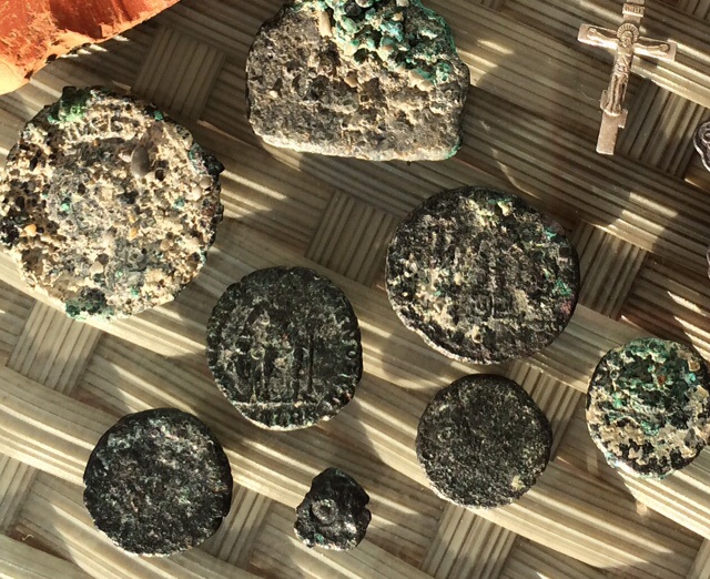

Подскажите,как можно очистить эти монеты?Слой очень крепкий, найдены с соленой воде.

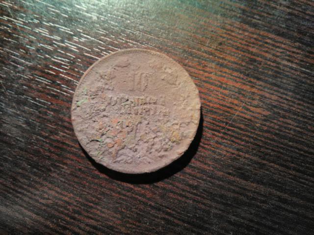

Чем почистить бронзу в таком виде?

andlit Ваши только под микроскопом, не факт что выживут. Оборудка для чистки использовалась приобретенная тут, у Странника, вот пример:

QUOTE(sleh @ Nov 29 2014, 16:02)
Спасибо,все таки механически придется... Сам думаю, что монетки Врятли выживут

QUOTE(andlit @ Nov 29 2014, 11:21)
В этой книжке
http://lib.rus.ec/cover/381428
читал, что из соленой воды, бронзу нужно обессоливать в дистиляте, чуть ли не полгода.... sad.gif sad.gif
Кстати книжка исключительно интересная: первая часть - история.... вторая - процесс поиска испанского галеона... и подъема сокровищ..

Доброго времени суток.Подскажите совсем труп или есть шанс убрать эти окислы?
