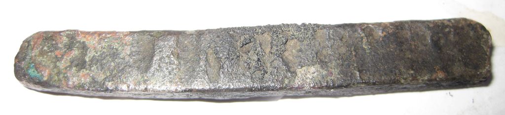

в закладухе 6-7века был слиток, предположительно серебро.
обсуждение здесь
Судя по окалине - горел. Как его правильно расчистить? щас в мыле киснет.

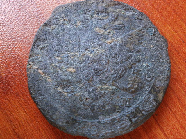

Добрый день, как лучше почистить чтоб окончательно не добить(пока лежит в мыле).

QUOTE(Капатель @ Apr 21 2014, 16:16)
Вашему пятаку мыло пофиг.Здесь серьёзная работа шабером с закреплением.Пятак имеет накладные, не свои окислы.Что под ними, не ясно.Но как правило, при правильной работе, остаётся надеяться, что до коррозии, он был не затёрт.Если он был не затёрт, то и рельеф будет хороший.В данном случае, внешний вид не играет роль для сохрана.Корка крошится будет, что надо остановить.Такая работа дорогая, не каждый сделает.

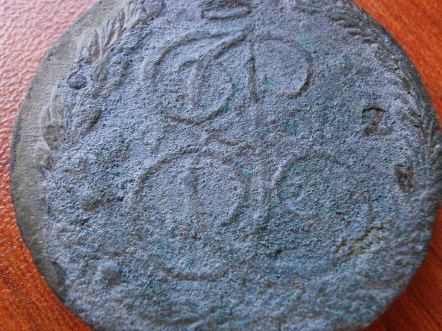

Подскажите, пожалуйста, как лучше почистить эти монеты. Я знаю, что ценности особой они не представляют, но пока пытаюсь делать первые шаги в плане очистки монет, успехов в этом поприще пока нет sad.gif Хочу очистить для себя, чтобы было все хорошочитаемо, и без мусора.

Здравствуйте. Посоветуйте, пожалуйста, каким образом можно очистить этот облачник? Монета довольно ценная. Как видно на фото, присутствует большое количество красных/ржавых окислов.

Евгеньевич
post Apr 24 2014, 14:50
Создана #1554
Сообщений: 2,164
Зарегистрирован: 14-July 09
Пользователь №: 11,015
Репутация: 122 кг
QUOTE(Иван Б @ Apr 24 2014, 01:24)
Большое спасибо за ответ.
Здесь только шабер.Не вода, не химия не чего не сделает.Красный куприт не вся химия берёт

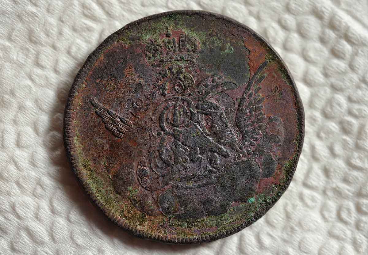

QUOTE(TARAKAN @ Jun 18 2010, 16:02)
b d, спасибо за ответ. Все предельно ясно. я в общем-то и интересуюсь на примере простых монет, чтобы понять принцип воздействия на различный материал. Поэтому есть еще вопрос (если кто-то, конечно, вообще заморачивается чисткой советов). На веранде нашел 20 копеек 1936 года. Вроде они должны быть белого, серебристого цвета (никель как-никак). У меня же они в красном однотонном налете по всей поверхности монеты.
Т.к. знаю мало способов очистки, окунул в мыло на несколько дней с ежедневной обработкой зубной щеткой. Результат на фото.
[attachmentid=183814][attachmentid=183815]
Подскажите, пожалуйста, чем почистить, чтобы приблизиться к оригинальному цвету поверхности.
Может кому и понадобится ...
Здесь в своё время описывал вариант чистки ,конечно не панацея но оригинальный цвет возвращяет ...
http://prommitey.livejournal.com/23095.html
