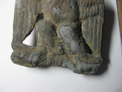

Специалисты, подскажите чем можно закрепить оловянную деталь! А может и не совсем оловянную!

QUOTE(ерша @ Dec 26 2013, 21:59)
покройте Paraloid B72 - 3% разведённым в ацетоне. 100гр ацетона + 3 гр Paraloid B72. кисточкой нанесите. Это закрепит слабую патину.

QUOTE(scorpel @ Dec 26 2013, 22:25)
Благодарю Михаил! Попробуем!
