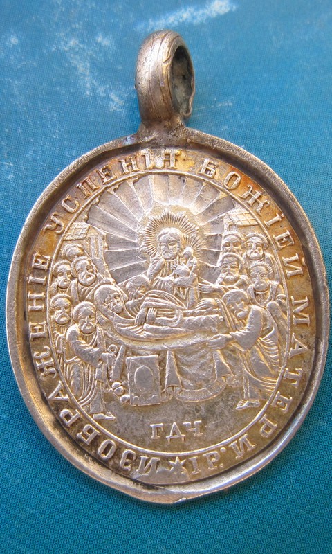

Здравствуйте. Скажите как можно очистить серебро .Где-то читал что можно положить в мыло-положил, вот результат.
В трилон киньте

QUOTE(muhomor @ Mar 22 2013, 18:29)
Отрежте пол лимончика ивставте кулончик на ноч с утра мягенькой щёточкой с зубным порошком

QUOTE(muhomor @ Mar 22 2013, 20:25)
да нет такого
Лучше обзаведитесь (на РДшной барахолке несколько человек его продают)...
Для чистки серебра - лучше не придумано...
Попробуйте метод АСВ... или если есть лимонная кислота...
Нашатырем не надо...

QUOTE(muhomor @ Mar 22 2013, 19:29)
Красивая патина!
Не надо ни чем портит хорошую патину, а царапины все равнго ни какой химией не убрать.
