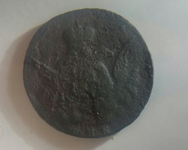

Доброго всем вечера, Уважаемый форум, это не находка , а , приобретение, вот, хочу посоветоваться по вопросу чистки данной монеты, монета не рядовая, зеленка рыхлая , белесые окислы чуть по крепче, но шабером снимаются легко, сдерживаю себя от желания сразу под микроскоп , колективный разум всегда лучше, что подскажете по чистке данных барабанов, да еще, по полю под микроскопом видны "капельки"медные, знаете, как после литья на ровную холодную поверхность, чуть срезал медь, фото почемуто чуть вытянуты , вроде фоткал как , всегда. Буду благодарен за обсуждения и советы. С Уважением Донбас.[attachmentid=1204145][attachmentid=1204147]
К сожалению до Вас ее уже почистили, вернее помыли с пристрастием. Теперь, разве что резать. Если надумаете трилоном, вообще рельеф в кратерах потеряете.

QUOTE(Донбас @ Dec 21 2012, 07:43)
Hronos, спасибо что , ответели, что делать с медными наростами срезать? по полю монеты. С Уважением Донбас.
Это не наросты, а верхушки изъеденного керна. В первую очередь подержите в бта, а потом только касаясь метала (верхушек) попробуйте поровнять поле останавливаясь перед рельефом. И микроскоп Вам придется заменить большим (в диаметре) увеличительным стеклом, под микроскопом Вы заблудитесь. Да, чуть не забыл, нужно будет фото точно такой монеты, чтобы смотреть где что и как.
Не спешите, может еще чего посоветуют, у меня опыта в подобной резке очень не много.
