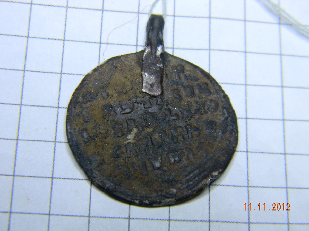

Всем доброго времени суток!Посоветуйте, чем почистить привеску,нашатырь не берет sad.gif

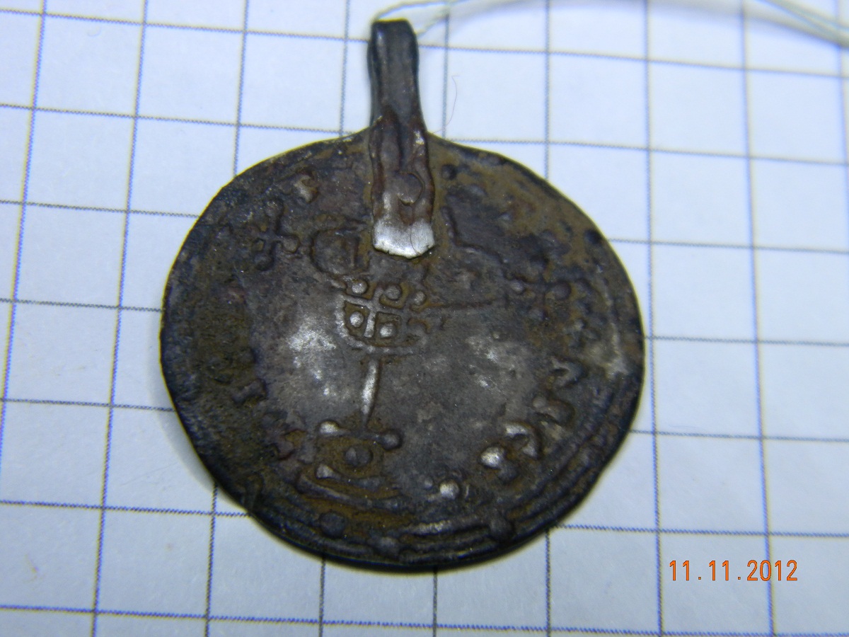

Еще фото

QUOTE(olegcentrum @ Nov 18 2012, 21:42)
Если серебро - киньте в Трилон

QUOTE(Siniy Borod @ Nov 18 2012, 22:19)
Вроде как серебро,только может низкопробное.Трилон не навредит?

QUOTE(olegcentrum @ Nov 18 2012, 22:50)
Наш билон (50% серебро) чистится на ура...
Но если Вы ошиблись, и у Вас оловянистая бронза - убьете нах..

QUOTE(Siniy Borod @ Nov 19 2012, 01:27)
Siniy Borod спасибо за совет!Теперь осталось купить трилон и акуратно попробовать smile.gif

QUOTE(olegcentrum @ Nov 19 2012, 06:50)
В Куплю-продам - несколько человек его продают...

QUOTE(olegcentrum @ Nov 18 2012, 21:43)
Еще фото
Отчистить химией можно, но выглядеть будет мягко говоря не красиво. Со стороны букв, почти по центру виден металл, возьмите увеличительное стекло и посмотрите. Если Вас устраивает состояние металла и то что остается от рельефа, ну тогда gfgt.gif

QUOTE(olegcentrum @ Nov 18 2012, 21:50)

QUOTE(Волшак @ Nov 23 2012, 12:32)
Аммиак- плохо, но увы в нем уже искупали.

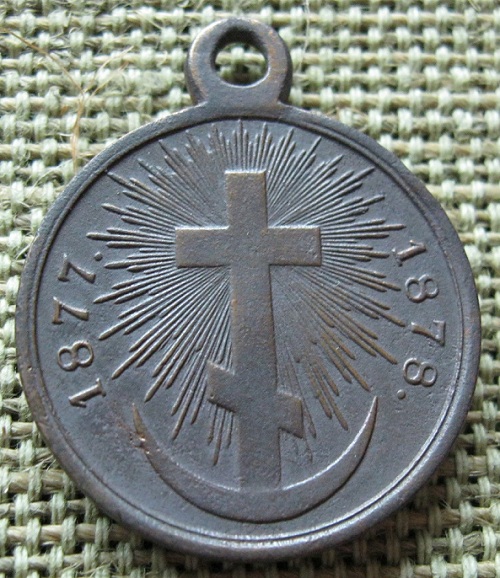

Вечер добрый всем. Имеются медальки Крымки и Рус-Тур - светлая и темная бронза, сейчас в дистиляте моются, а вопрос мой в следующем- как высушить их правильно посоветуйте- без спирта если возможно. Как понял из того что прочитал после всех ванн и чисток следует консервация- например- паралоидом Б 72. А всегда-ли консервация необходима в случае если на медальках нет очагов и окислов.
Р.S/- прошу прощения за знаки- клавиатура работает частично. Всех ответивших благодарю за внимание к моему вопросу.

QUOTE(мсергей @ Dec 12 2012, 22:11)
Фото прилагаю.
Высушить можно на батарее. По поводу консервации все зависит от условий хранения. Если голыми руками не будите хватать, то и консервировать не надо.

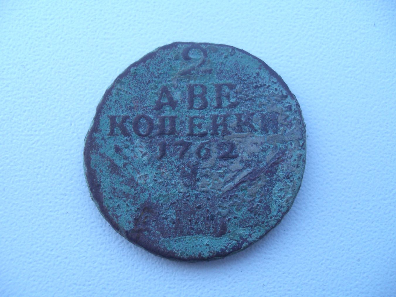

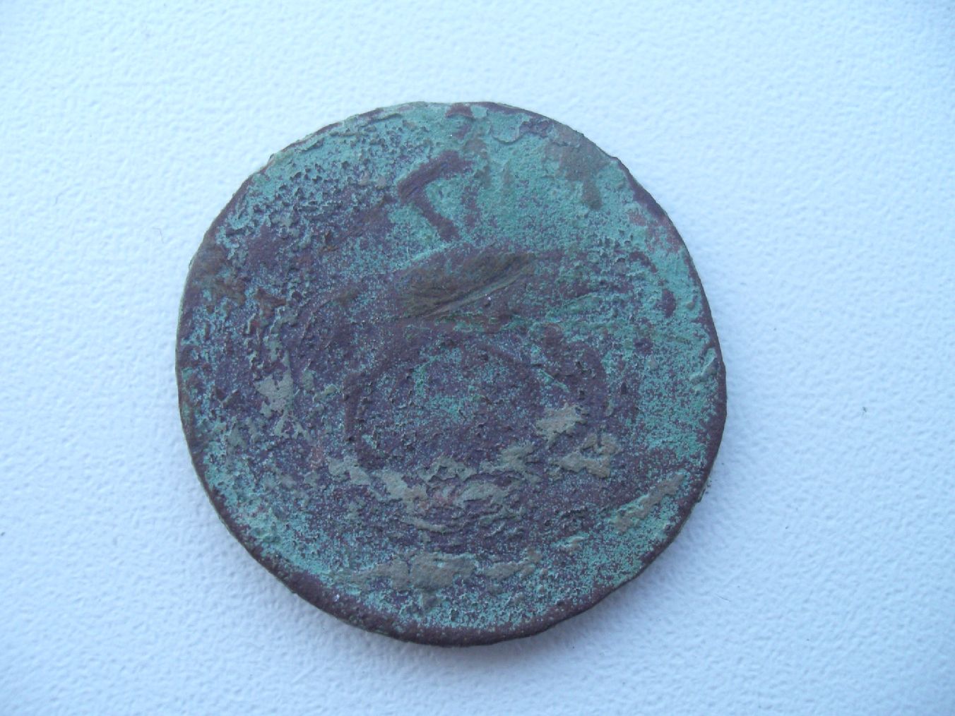

Доброго всем вечера, Уважаемый форум, это не находка , а , приобретение, вот, хочу посоветоваться по вопросу чистки данной монеты, монета не рядовая, зеленка рыхлая , белесые окислы чуть по крепче, но шабером снимаются легко, сдерживаю себя от желания сразу под микроскоп , колективный разум всегда лучше, что подскажете по чистке данных барабанов, да еще, по полю под микроскопом видны "капельки"медные, знаете, как после литья на ровную холодную поверхность, чуть срезал медь, фото почемуто чуть вытянуты , вроде фоткал как , всегда. Буду благодарен за обсуждения и советы. С Уважением Донбас.Присоединенное изображениеПрисоединенное изображение
