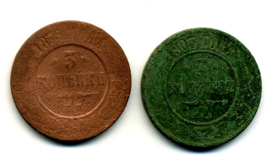

Наверное, некоторые монеты чистить не надо? Вот для примера. Они были одинаковыми, после чистки половина изображения просто смылась.
А другой трояк в таком зелёном виде лежит уже три года и хоть бы что.
Только что делать, если монета ценная. При чистке в подобном состоянии, чёткий реельеф изображения сохранить практически не получается, потому что это уже окисел. 17.gif

это точно, 3 зеленая - это малахитовая патина, если на ней есть грязь или наросты подравниваетс шабером под микроскопом.
Поэтому прежде чем чистить, нужно подумать стоит ли это делать.

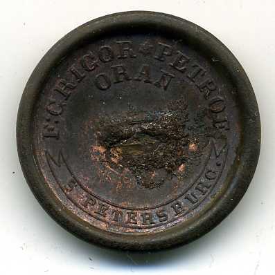

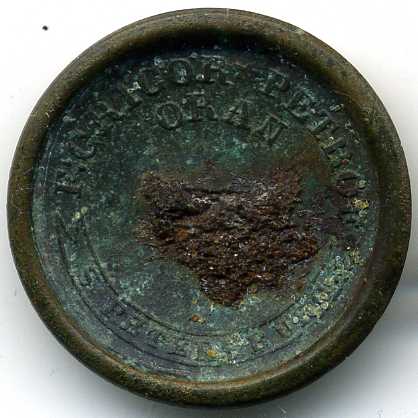

Всем доброго дня. Вот примеры новичка по чистке в хозяйсвенном мыле. Натирал мыло на терке, настаивал в дист. воде, когда становилась однородной массой, опускал монеты и прочее из меди на срок не менее одного месяца ( соответственно в разные емкости разные материалы) , раз в 3-5 дней чистка зубной щеткой и промывка в дист.воде. Пробовал и в аммиаке, и в лимонной кислоте, но так как новичок результаты получались чаще плохие, поэтому пока остановился на хоз.мыле. Спасибо создателям темы, теперь попробую и другие способы, естественно теперь только весной. Покритикуйте по поводу недостатков хоз.мыла.
С уважением ввк.

Результат нормальный. Единственное плохо то, что если патина нестабильная, то мыло ее снимет и уйдет часть рельефа. поэтому так чистите только малоценные монетты и еще мыло открывает все каверны, но зато сохраняет патину - кроме малахитовой, в отличии от химии, которая жрет все и вся.

Всем спасибо за ответы. b d прав по поводу мыла, нестабильной патины и рельефа.

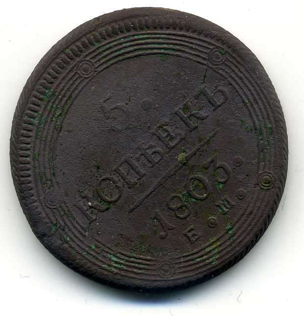

Добрый вечер , обращаюсь с такой проблемой ,вот монета которую пробовал чистить с помощью соды и аммиака, результат не радует.
А вот эта же монета после того как её почистил товарищ после меня.
вот тоже он чистил
Не говорит чем, сказал зарабатывает этим.
Вопрос чем можно почистить вот такие монеты от зелени не навредив им, знакомый который чистил монеты сказал что сода,нашатырь и трилон б разрыхляют поверхность монеты, интересно уксусная кислота также действует или нет.
Сообщение отредактировано Антип: Mar 14 2010, 02:45

b d
post Mar 14 2010, 16:32
Создана #138
Сообщений: 1,087
Зарегистрирован: 5-January 10
Пользователь №: 14,253
Репутация: 57 кг
под микроскопом шабером аккуратно подрезать, потом трилон Б точечно поприкладывать компрессики ушной палочкой с ватой.
Соду(царапает), нашатырь и др.кислоты применять не советую,т.к. в монете полюбому используются примеси, то нашатырь и кислота их выедают, плюс повреждается структура монеты и монета во многих случаях становится хрупкой, плюс поверхность монеты повреждается. Поэтому примочки, а не полное опускание. И трилона Б хватает выше крыши. И еще, если бы все было так просто, то реставраторы бы брали копейки за свою работу.
С ув.
Устал - отдохни, но тогда ты уже никогда не будешь бойцом революции

QUOTE(b d @ Mar 14 2010, 17:46)
С ув.
Спасибо , чо откликнулись,но мне сказал знакомый что трилон действует на монету также как и нашатырь или это не правда.
Mika88
post Mar 15 2010, 21:17
Создана #140
Сообщений: 2,269
Зарегистрирован: 8-April 06
Из: Шпринге
Пользователь №: 258
Металлоискатель: Lorenz
Репутация: 163 кг
Это неправда, нашатырь намного агрессивней и в отличии от трилона в состоянии растворить (выбить) медь из сплава.
Границы реставрации заканчиваются там, где начинается гипотеза
