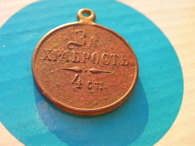

Здравствуйте.Подскажите как чем почистить (мельхиор).

После чистки химией станет намного хуже.
