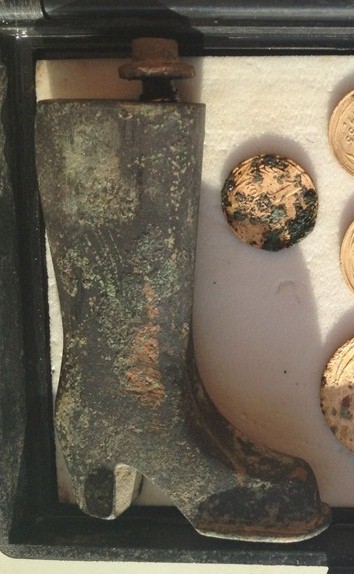

Коллеги, день добрый , может у кого есть желание отреставрировать данную зажигалку? чтобы рабочая была? ессно не за спасибо
Все грамматические ошибки являются авторским стилем изложения материала!
Siniy Borod
post May 16 2012, 18:06
Создана #1071
Сообщений: 31,287
Зарегистрирован: 2-July 07
Из: Москва, СЗАО
Пользователь №: 2,287
За работу в тылуПерсональная
Номер карты: 4276 .... 6978
Репутация: 1745 кг
QUOTE(D&G @ May 14 2012, 12:19)
Поищите на Молотке...
Обычно там несколько штук подобных "болтается" (в разных состояниях)...
http://molotok.ru/listing.php/search?sg=0&...%BB%D0%BA%D0%B0
В рабочем виде, видел там когда-то за 1,5 тр...

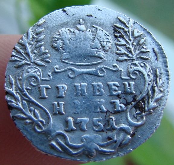

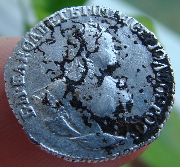

Всем добрый вечер. Есть вот такой гривенник :
чистился нашатыркой, окислы сошли, а вот чёрные наросты ( похоже на смолу) остались, может кто знает как можно от них избавится ? Зарание благодарен.

QUOTE(Барсукоп @ May 29 2012, 21:35)
В трилон
