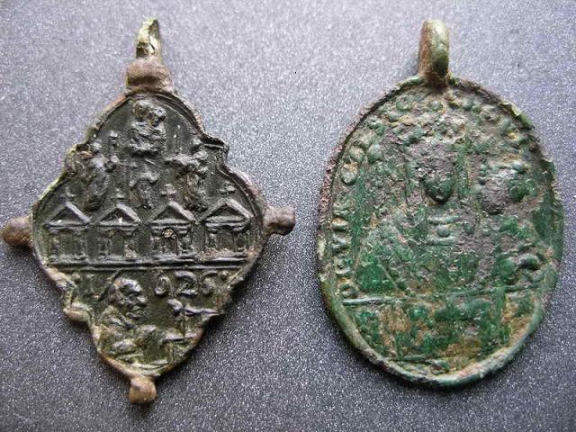

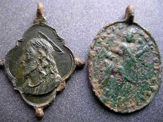

тундра
post Mar 2 2010, 01:48
Создана #114
Сообщений: 11
Из: Prussia
Пользователь №: 15,673
С овальным жетончиком бесполезно чета делать?
Глина его ... я тока мылом и то минуту,скалываться начал...
Консервировать бы нада ,тока боюсь нагревать... чтоб спарафинить,
чем спасать жетончик?

QUOTE(тундра @ Mar 2 2010, 02:01)
что делать - можно под микроскопом немного белесый налет аккуратно побровать поудалять.
Консервировать - для начала проверить на активные очаги бронзовой болезни в водяной бане, если таковых нет, то консерваци Паралоидом Б72.
Устал - отдохни, но тогда ты уже никогда не будешь бойцом революции
