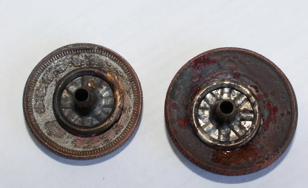

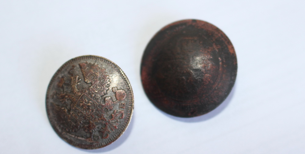

Такая штука называется кончо, либо декаративная накладка, либо кнопка.
Нужна кнопка в разобранном виде, немного серебрянного припоя и горелка. Для придания нужной формы, подойдёт шар от большого подшипника.
Мне друг сделал специальный керн. Пуансон из бруска свинца.

Блин, я давно голову ломаю, из чего матрицу и пуансон сделать, для выгибания кончо. А на свинцовом бруске нормально гнется? Медь же тверже свинца, должна быстро разбиваться свинчатка.

У меня акамуляторный свинец, он вроде потвёрже.
С десяток монет нагнул, пока нормально, но ещё лунок сделать непроблема. Чем свинец ещё хорош поле монеты неповредится.
Медные монеты паяются без проблем, с серебром нужно внимательней, можно перегреть.

Дорукожопил четвертую поделку, на свою чимилю.

Нормально отформованы. Со швом некие проблемы, но видимо просто инструмента не хватает

Да, с ним не проблема, проблема с его отсутствием..., ножовка по металлу, пара иголок и хрень для подрезки кожи под ногтями 17.gif
Обрастать инструментом неохото и дорого, так для себя порукоблудил и довольно.
