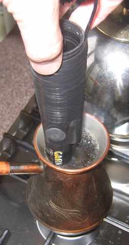

Покурил тут другие форумы по теме.
Одна из причин подвижность витков катушки. Дело в том, что катушка обмотана скотчем и со временем скотч может разболтаться, и у витков катушки появляется небольшой люфт, из за которого происходит положительная акустическая обратная связь вибра-катушка-прибор-вибра... и прибор самовозбуждается.
Рекомендуют нагреть корпус до светодиода до расплавления клея скотча и остудить. Главное на расплавить корпус пина из АБС пластика. Сегодня попробовал опустить в кипяток на 5 минут.
Кто хочет поэкспериментировать, вот фото процесса:

после таких "нагрузок", пластик корпуса станет хрупким
А вы уже пробовали?

не пробовал и не буду
..с хрупким пластиком, после термонагрузок, знаком

А я попробую, этот пин был глючный - для экспериментов как раз. Может получится чего. На всякий случай есть еще один в запасе.

QUOTE(emkgroup @ May 29 2014, 18:46)
Одна из причин подвижность катушки в корпусе. Дело в том, что катушка залита в термоклей и со временем может отклеиться от корпуса, имея небольшой люфт, из за  которого происходит положительная акустическая обратная связь вибра-катушка-прибор-вибра... и прибор самовозбуждается.
Рекомендуют нагреть корпус до светодиода до расплавления клея и остудить. Главное на расплавить корпус пина из АБС пластика. Сегодня попробовал опустить в кипяток на 5 минут. На копе глюков не было, правда было прохладно.
Три копа полет нормальный, пока глюков нет. Землю им ковыряю вовсю.
Так что варите глючные пины Garret на здоровье - хуже не будет.

Пробовал по всякому-не помогает. А вот кипячение - помогло реально.
