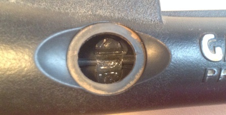

Поверьте,силёнка у меня есть закрутить.И уверяю всё было закручено как надо.А кроме батарейного отсека,осмелюсь напомнить,есть отверстие сетодиодного фанарика и есть резиновая заглушка кнопки.Это первые проблемные места,и как правило сборка на коленке.

Пожалуйста поподробнее что и куда надо совать?Вывод сделал из-за негерметичности проблемных узлов,и как следствие пыль и влага в нутри корпуса(не в батарейном отсеке).Почитайте всю ветку,не у одного меня проблемы.Или что все не туда суют?Слава Богу шестой год копаю,и как то вкурсе куда чего совать.

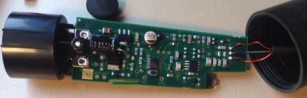

Такая же была проблема,подносишь к цели пищит,убераешь прожолжает орать.Лечилась сменой батареи но не надолго.Потом решил разобрать,остарожно вытащил плату.Провод который отходит от платы уложил в другое положение,вытянув его на себя.Геморрой был при установки платы обратно.Да и осторожно с кнопкой вкл. она очень маленькая,у меня при вытаскивании платы разобралась ,пружинка улетела ели нашел.После данной операции вроде работает нормально.

Тоже решился раскурочить пин . вытащил только плату с проводом , сам датчик сидел плотно ,тревожить не стал ,проверил контакты ,продул на всякий случай cheesy.gif
И стал собирать обратно .
ПРОВОД от дачика к плате сделан очень по уродски , жесткий провод одножильный ,того и гляди отвалится facepalm.gif
Светил во внутрь фанариком , укладывал провод всеми доступными способами ,плату главное в пазы правильно попасть .
Отходил день - глюки практически пропали ,дальше будем посмотреть .

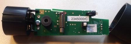

разбирался..
в первую очередь глюки из-за разряженной батареи
..если проблема не в ней - пин разбирается, проверяется качество пайки проводов от датчика и, если всё нормально, собирается с правильной укладкой проводов ..при сборке провода должны заворачиваться над платой, а не в глубь жёлоба датчика
осторожно с проводами от датчика, они достаточно толстые и одножильные - легко обламываются в местах пайки
и особое внимание на кнопку пина! - разбирать/собирать в зажатом положении кнопки, при сборке следить чтоб плата заходила строго по направляющим!

Разобрал. Все сухо и чисто. Провода наместе, уложены поверх платы, все контакты пайки чистые. К разобранному пину подключил крону и попробовал на легкий изгиб, глюк остался. Что делать не знаю. Подскажите. И что за маленькая черная кнопка на плате? Вообще, глючить всегда начинает, если ткнуть в землю или, без фанатизма, порыться в коме выкопанной земли, т.е. на легкий изгиб.

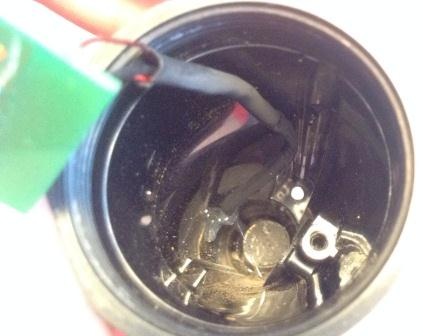

На днях тоже начал Пин глючить : чуйка стала пропадать периодически , либо без цели орать на воздухе. Крышку отвинтил, а там конденсат, даже контакты окислились. Пин два сезона работал без нареканий, и в грязи , и в воде, и в снегу. Потом вспомнил, что батарейку последний раз менял на природе в очень влажную погоду.
Думаю вместе с батарейкой пакетики селикогеля нужно в отсек засунуть.
Кстати если будите Пин разбирать, про кнопку не забудьте : резинку аккуратно выньте и кнопку на плате установите в положение ВКЛЮЧЕНО, и только после этого, без рывков, медленно вынимайте потроха .
При сборе вам потребуется проволочина с маленьким крючком, можно сделать из большой скрепки, ей нужно зацепить провод который идёт от платы к датчику. Когда будите засовывать плату обратно этим крючком подтягивайте провод на себя, чтобы не дать ему согнуться и попасть между корпусом и платой.

Товарищи, на самом деле ответ на поверхности. Тоже столкнулся с такой проблемой. Лечится небольшим разгибанием контактов для батарейки вверх и подкладыванием на торец батарейки дополнительного упора в крышку, я подложил сантехническую прокладку 2 мм толщиной. Все глюки исчезли. Остался один, и то не считаю глюком, когда на излом пин берешь с обоих концов, но там такую силу нужно приложить, что в практике это не возможно. Надеюсь Вам поможет.

Но ведь мы же не знаем, пробовал он подложить прокладку под батарейку или нет!? У меня сначала тоже так было, когда просто вниз опускаешь пин начинаются ложные срабатывания, после установки прокладки данный глюк пропал.

Глюки устранял WaS. По устранению глюков была выполнена комплексная работа: 1. дополнительно залит герметиком датчик, так как часть датчика была не залита.
2. поменяли провода от датчика к плате на мягкие.
3. С помощью пайки снижена чуйка. Но я по потере чуйки не заметил.
4. Что то еще делал, не помню
Подробнее может WaS рассказать, но он говорит, что каждый глючный пин индивидуален.
