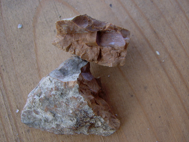

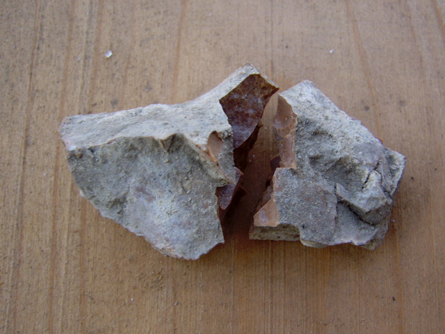

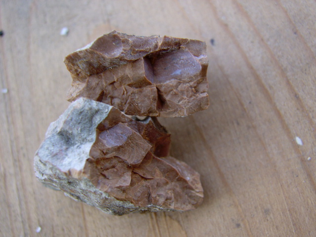

Данную породу(то ли сланец какой-то),то ли кусок кирпича с поселухи пин ПРО ПОИНТЕР АТ видит,а СТХ-3030-абсолютно нет.Порода хрупкая,ломается пальцами.Что это может быть?

В случае любого нестандартного поведения пина, в первую очередь подозревается попадание воды - открутить крышку батарейки и ночь просушить в сухом/тёплом месте.
Если не поможет - ремонт по гарантии или за деньги.
