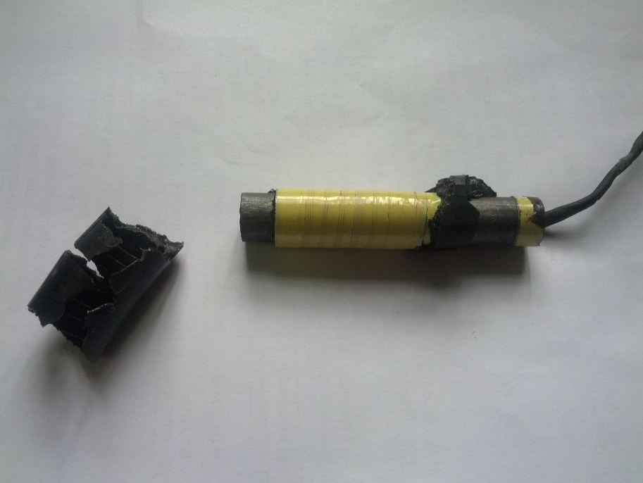

WaS
post Jun 11 2016, 20:48
Создана #279
Сообщений: 4,020
Зарегистрирован: 2-April 08
Из: Подольск
Пользователь №: 4,159
Признаный автор
Металлоискатель: V3i/MXT
Репутация: 1364 кг
QUOTE(контур @ Jun 11 2016, 19:47)
К сожалению не смог извлечь датчик  так как он намертво залит компаудом,,  может поделитесь опытом по извлечению датчика.
отрезать кончик пина и выбить датчик внутрь - иначе никак
http://www.reviewdetector.ru/index.php?sho...post&p=13596764

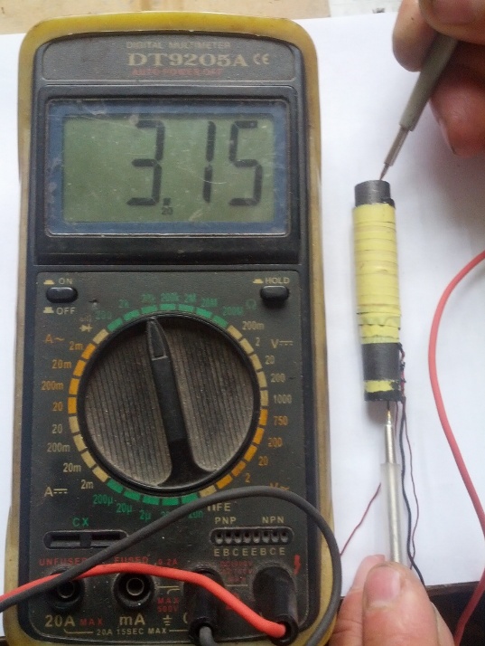

gosha
post Jun 13 2016, 16:45
Создана #280
Сообщений: 23
Зарегистрирован: 28-March 08
Пользователь №: 4,106
Металлоискатель: explorer ll
Сделал фото извлечённого датчика.
