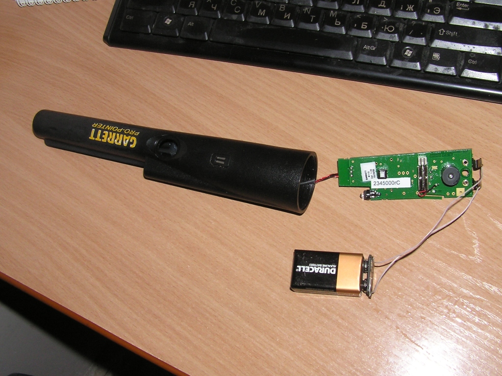

Что то тема заглохла. Подниму, пожалуй.
Последние год-два пины идут с другой платой:
Кнопка в другом месте, один электролит со стороны вибромотора и нет второго электролита 100х6В, да и расположение элементов отличается.
Оплата: карта СБ № 4276........7822

QUOTE(emkgroup @ Dec 26 2015, 01:52)
а это не китаец ли случаем ??? smile.gif ни разу не видел китайца изнутри, вдруг это он ?
...сижу маюсь с одним пином, симптомы стандартные - включаю - работает, потом начинает верещать... заметил вот что - разберешь - разложишь на столе разобранный, прислонишь батарейку и включишь - всё идеально, молчит и не визжит... smile.gif а соберешь - опять глючит... дополнительно залил датчик клеем пва, подождал пока высохнет - то же самое. до этого подвергался варке. разберешь опять - положишь эти кишки на стол - всё работает. 16.gif
сегодня попробую опять разобрать, отключить вибру и оставить только звук. может и исчезнет глюк.
...да кстати, при замене кнопки совсем необязательно браться за паяльник, берем новую кнопку, с помощью иголки разбираем её, там мелкие детальки - скобочка и пружинка, не потеряйте, и пластинки контактные чтоб не выпали... аккуратно всё переставляем и прищелкиваем верхнюю П образную пластмасску. всё. пару раз так удалось сделать, лень было паять. ювелирная работа починить кнопку без перепайки прямо на собраном пине, через дырку от резинки, нужен специнструмент - хитрые иголочки и пинцетики, в принципе это возможно, может когда и попробую smile.gif
Сообщение отредактировано Oleg_V: Dec 26 2015, 09:07

QUOTE(Oleg_V @ Dec 26 2015, 08:52)
это оригинал - у китайца другой набор компонентов и подстроечник на плате
заливать датчик бесполезно - его нужно перематывать с пропиткой обмоток лаком, но вынуть сложно
а так..
при сборке надо поправлять провод от датчика, чтоб плата входила легко, без напряжения
..почистить/пропаять клеммы подключения батарейки
в идеале поставить какой-нибудь ШИМ-стабилизатор - чтоб убрать зависимость схемы от напряжения питания
..отключение вибры должно помочь

"Кишки" китайских пинов.
Нижний THD , на самом деле они все досмотровые - работают только в динамике ... попытки переделать под статику с компенсацией грунта требуют значительной переделки схемы ...
Oleg_V - Василий правильно пишет - через торец выбивать "антенну , перематывать , нормально крепить витки и т.д. , сам как нибудь попробую сделать так-же как у whiteslogo.gif TRX - фото в теме "Ремонт МД".

...попробовал с отключенной виброй - не помогло, dry.gif секунд через 5 как включишь - снова заливается соловьем. так что обратная связь от вибрации - отпадает.
И попытки изогнуть его для момента появления глюков - всё-таки лишние - достаточно просто сжать его одной рукой даже в пол-силы или потрясти как гаишники своим жезлом... 14.gif

QUOTE(emkgroup @ Dec 27 2015, 15:35)
Нижний случаем не Garret THD?
Если да, то он не пин, а досмотровый для секьюрити, хотя и похож на пин.
нет, самый обычный гарретт про поинтер... подытожу: причина глюка и пути лечения пока не найдены, есть какие-то "якобы" методы, но работают они по принципу "кому повезет"... dry.gif
Сообщение отредактировано Oleg_V: Dec 28 2015, 06:19

У моего гаррика симптомы как у большинства вышеизложенных,а именно: самовозбуждение и трели при изгибе.Собственно попытка решения этой проблемы и вывела на тему,за что автору и всем, кто дал дельные советы благодарность!Скажу сразу с электроникой на Вы,максимум могу пару проводков припоять.Поэтому было принято решени варИть.Все сделал по вышеизложенной схеме.Положительного результата не последовало.Еще раз прочел всю тему,решил разбирать.Снял резиновую заглушку,утопил кнопку,открутил винт вытащил плату.Даже кнопка осталась целой.Датчик приклеен крепко, поэтому трогать не стал.А вот провод от корпуса отклеился.Остатки термоклея удалил,заново через отверстие приклеил.Пока это все делал,отвалились красные проводки.Припоял.Начал собирать,крючком укладывая кабель поверх платы.Одно не ловкое движение и кнопка развалилась.Благо это внутри произошло,и ни чего не улетело.Минут сорок собирал кнопку,несколько раз терял эту деталюшку из проволочки,а в месте с ней таяла и надежда на благополучный исход.Потом нашел и долго думал как же она стояла.Наконец все собрал и о чудо!!!Пин заработал как новый! Хоть гни его хоть камни ворочай им.Вообщем спасибо за тему!Всем удачи!

QUOTE(Volgodon KKV @ Feb 12 2016, 15:23)
Дык как думаете, что помогло в итоге, переукладка проводов от датчика, или кнопку на плате тоже нажимали для калибровки датчика, или же кнопку включения прочистили сами того не желая?
Volgodon KKV
post Feb 12 2016, 15:51
Создана #239
Сообщений: 282
Зарегистрирован: 4-September 14
Пользователь №: 73,283
Репутация: 67 кг
QUOTE(DreyCat @ Feb 12 2016, 13:44)
Да забыл сказать,кнопку тоже нажимал.Может и манипуляции с кнопкой пошли на пользу.Не знаю,не могу сказать что конкретно вылечило его,но работает же.
