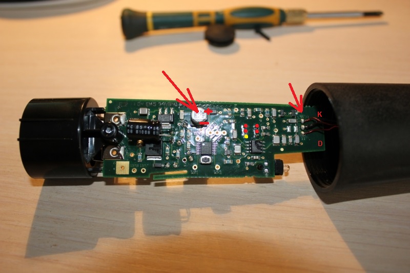

QUOTE(Z-Axis @ Dec 24 2014, 16:43) Подскажите пожалуйста , может была у кого такая проблема ( инфа не попалась) - чуйка у пина в районе датчика почти сошла на нет, общая тоже упала, и реагирует он теперь только на боковые цели прим. в 3см от окончания пина, то бишь чуйка осталась в верхней полусфере захвата датчика, а нижняя полусфера почти мертва.... Ну и конечно сопутствующее попискивание при касании грунта. на плате есть кнопочка, если пин у Вас разобран то нажмите на нее, это похоже на "сброс на заводские настройки" у моего пина тоже чуйка была 3-5мм на 5 копеек СССР, да и кнопка включения сломалась, так что мне пришлось его вскрывать перепаивать, ну и конечно нажимал на кнопку, Всё стало норм удачи........ -------------------- с ув. Валерий

Пришел, разобрал, собрал. Большое спасибо за советы в отношении сборки-разборки, так как точно долго бы возился и возможно что-нибудь отломал бы. Сделал сброс настроек, и всё заработало как и раньше. Попробовал изменять чуйку - все работает на ура. Кнопку и обтюратор на крышке смазал силиконовой смазкой от катадиновского водного фильтра.
Изначально думал что туда вода попала, однако электрокишочки выглядят абсолютно девственными. В общем Всем большое спасибо - думал уж новый покупать... |

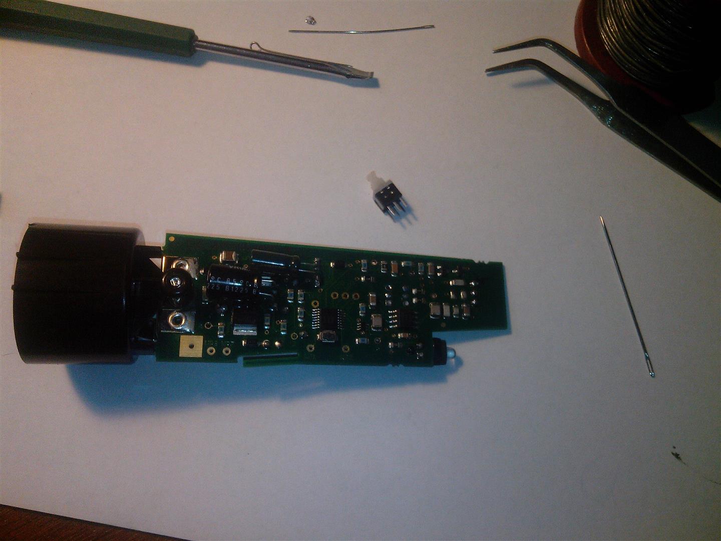

Ссылка на оригинальную кнопку http://www.chipdip.ru/product/pb-22e60/ На всякий случай если ссылку забанят: Артикул кнопки PB-22E60 Кнопка миниатюрная с фиксацией, 5.8х5.8 мм (0.1A 30VDC) (PS580L) Фиксация обязательна. Кнопка выглядит так же, как на рисунке, обязательно 6 меток (отверстий) с каждого бочка, это означает 3 контакта в каждом ползунке кнопки. Можно поставить кнопку с фиксацией с 4 метками на каждой стороне, что будет означать 2 замыкающих ползунка. Пин работать будет, но только в режиме звука/вибрации одновременно. Только вибрация работать не будет, пока не замените кнопку на нормальную. Рисунок взял с другого форума, на нем: Если вылетел кондетсатор, указан стрелкой слева вверху, смело меняем на любой кондетсатор полярный 16 вольт 100 мФ. Минусом к контроллеру. Так же отмечены красными точками контакты красным, которые замыкаются в нажатом состоянии. Они дублируются для каждой стороны. Желтая точка - замыкание на подьем кнопки, сигнал на включение вибрации. Так же указана пайка на провода катушки. Красные провода одножильные, медные, поэтому лишний раз ворочать их и разбирать пин не рекомендую. Два красных провода немного разные по длине. Отметил буквой D место припайки длинного провода и буквой К место припайки короткого. Все три провода припаиваются на плату поверхностно, поэтому рекомендую при работе с платой их отпаивать. Следующее фото: Хорошо виден припаяный кондетсатор аналог, взамен улетевшего родного. Старая кнопка выпаивается, поддетая иголкой и быстро прогретая всеми дорожками. Затем паяльником нагревается каждое отверстие под ножку кнопки, вставляется иголка, остывает, вытаскивается и так все 6. В итоге новая кнопка вставляется поинтереснее и запаивается 6 нажатиями паяльника. Цена вопроса - 35 рублей кнопка и 20 рублей мега фирменный кондетсатор неизвестной марки. Паяльник, большая иголка, флюс жидкий, тестер, катушка припоя и крестовая отвертка были свои Ближе к лету подумываю все-таки разобрать пин снова, освободить плату и напылить на нее лака автомобильного, потому что все сказки про некую герметичность гаррета пропойцы откровенное вранье, все зависит от того насколько криво наклеили две резиночки. А залитая лаком плата будет внушать уверенность при дождях и в грязи. Да и кончик пина наверное выкрашу в полоски, чтобы видно было его. Мини сравнение, если позволит уважаемая публика: по сравнению с ноктой недалеко ушел, оба пина хороши по своему, но превозносить гаррет до небес - это высшее пустословие, барахло то еще Сообщение отредактировано Odissey: Jan 27 2015, 16:13 Вложенные эскизы изображений -------------------- Забанен

QUOTE(emkgroup @ May 29 2014, 18:46) Покурил тут другие форумы по теме. Одна из причин подвижность катушки в корпусе. Дело в том, что катушка залита в термоклей и со временем может отклеиться от корпуса, имея небольшой люфт, из за которого происходит положительная акустическая обратная связь вибра-катушка-прибор-вибра... и прибор самовозбуждается. Рекомендуют нагреть корпус до светодиода до расплавления клея и остудить. Главное на расплавить корпус пина из АБС пластика. Сегодня попробовал опустить в кипяток на 5 минут. На копе глюков не было, правда было прохладно. Кто хочет поэкспериментировать, вот фото процесса: Доброго здравия всем! В общем у моего поинтера тоже в последнее время наблюдалось самовозбуждение и не только при ударах или приложении силы на изгиб(даже в песке невозможно было ковыряться),до чтения темы я тоже прошел все этапы разборки,мук поиска нанозапчастей выключателя и его сборки,засовывания обратно платы |

Одиссей, большое спасибо за инфу по кнопке. попал мне этот пин в нераб состоянии - пищит постоянно. при разборке кнопка все таки разлетелась на составляющие (о чем я краем уха слышал да не придавал этому значение). и тут я увидел что да, кнопка необычная - на 2 группы контактов. вопрос - а нафига? я не видел пин в рабочем состоянии и не могу понять для чего такие сложности.

мне ответили что кнопка такая используется в корпусах АТХ. но я свою собрал, прозвонил, затем склеил снаружи супеклеем на случай чтобы не развалилась опять. промыл, покрыл плату лаком защитным польским для электроники. итак - глюков в разобранном состоянии нет, однако в собранном поначалу работает неплохо, затем начинает выть сиреной.

Тоже проблема с контактами в кнопке, разобрал, достал кнопку, тут же потерял проволоку-фиксатор, весь изматерился, обратно плату даже не стал вставлять. В связи с этим вопрос - есть ли какой-то сервис, куда можно отнести пин, чтобы починили? Руки у меня не из того места видимо((

если не сложно сфоткайте плиз плату в макро с двух сторон

До этого момента, тоже с глюками справлялся варкой, но на днях пин сказал,- нет варки. Варил я его после этого полчаса, а результат-ноль. Самовозбуждался после включения. Принято было решение произвести вскрытие. Оно показало, что в пине грязи хоть лопатой соскребай, да веником выметай. Почистил все спиртом, постучал по пину со всех сторон, чтоб вдруг где чего закатилось вытряхнуть. Взял пин в руки, плата в одной руке а корпус вдругой, и начал прогревать его над газовой комфоркой на открытом огне. Грел так, что он почти начал подплавляться. Потом он остыл, собрал его с грехом попалам, включил и вуалля. Теперь им сново можно землю рыть))) Хотя так делать уже не буду) Ах да смазал силиконом вход у лампочки и кнопку тоже обмазал.

По прошествии двух лет эксплуатации любимый и надежный помощник пин Гаррет стал самовозбуждаться и реагировать на тряску, смена батареи не помогала. Я решился аккуратно "варить" как описано выше. После "варки" все вышеуказанные недостатки пропали, пин стал работать как новый.
