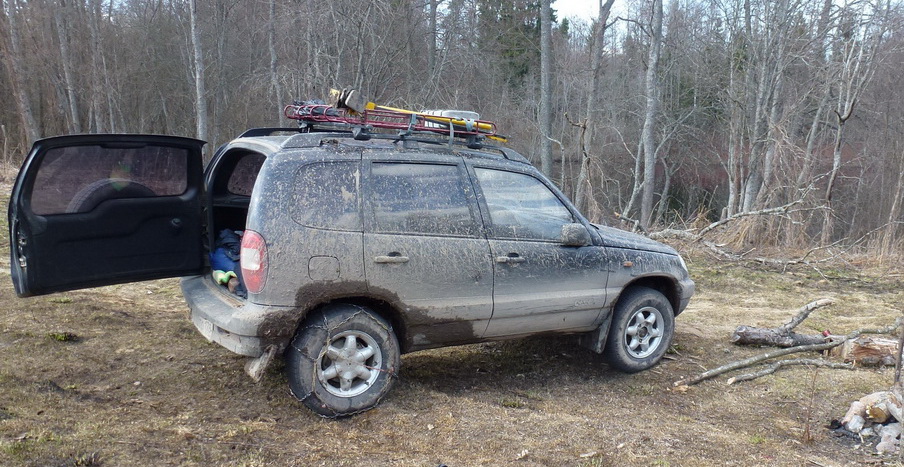

Брал с пробегом 30 т.км., сейчас 130 т.км.. Сразу поставил в ступицы подш. ивеко - пошла "легче" (накат с "тестовой" горки), два раза в год шприцую карданы - крестовины пока родные (130 т.км. ! ), шрусы набиваю тоже пару раз в год (тоже родные), замена масла 8-10 т.км., строго фильтров и т.п.
По расходу бензина у меня до 9-10 л/100км. - езжу: после 70-ти на пятую, лишний раз не кручу больше 3000 об/мин.
Половина моего пробега примерно такая (видео):
на озеро.
Конечно, по любому скоро "посыпется" - цепь, раздатка и п.т., но машина хорошая если "правильно" эксплуатировать...

На приличную резину бы "разорились",хотя бы АТ,тогда цепи бы не понадобились.
