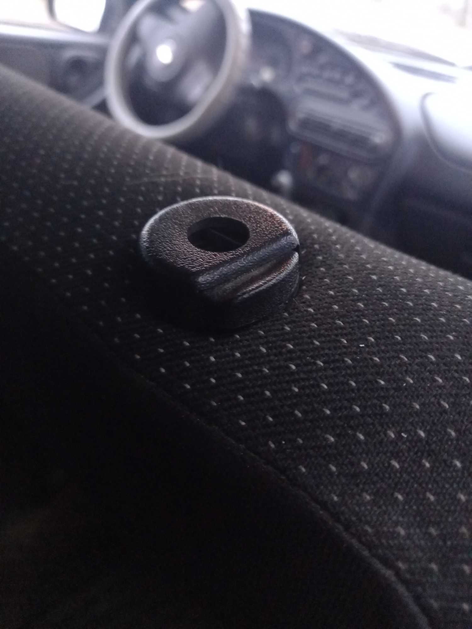

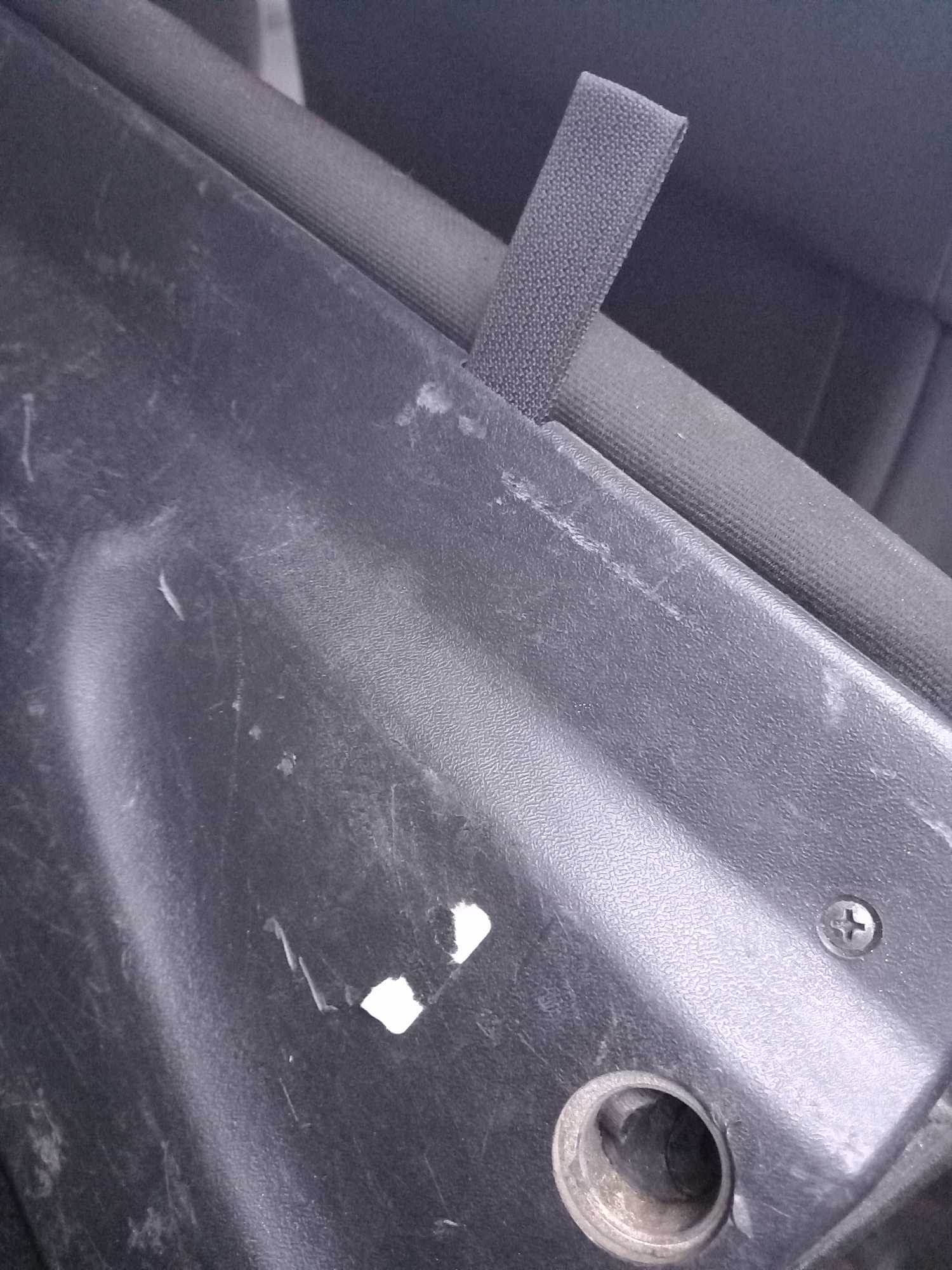

Решил поменять чехлы,нужно сложить задние сиденья(спинки). Везде пишут про какие-то тканевые петельки-у меня их нет .Может оторвались,может че. Длинный диван сложился,сошел со штыря замка. А маленький мертвый. Что посоветуете? Ломать?
И подголовники передние та же песня-написано " потяните вверх ,прилагая усилие" 14.gif
Пустое. Думал,сиденье вырву из пола.
ПА МА ГИ ТЕ.

QUOTE(квас.исов @ Apr 17 2025, 18:34)
ПА МА ГИ ТЕ.
Что бы снять подголовник надо нажать на эту кнопочку
Чёрный скат
ПА МА ГИ ТЕ.
Сфоткал действия фиксатора маленького седенья. Если попытаться снять обшивку то открыть труда не составит. А так тянеш за шнур стопор освобождает шарик

QUOTE(Чёрный скат @ Apr 17 2025, 20:06)
Короче,докладываю. Таких кнопок на подголовниках не было,были пластиковые шайбы с втулками,пополам разламывались. Но и после этого направляющие не выходили. Самый нижний вырез регулировки цеплялся за что то внутри. Плоская отвертка и ободранные пальцы решили проблему. Двенадцать стульев вспоминал,когда внутри сиденья шарил на ощупь biggrin.gif
Потом был неожиданный удар в зубы,хорошо,не в нос. Внезапно вышел подголовник,и так два раза biggrin.gif
Заднее сиденье сложил,все таки петелька была,под старым чехлом не видно было. Просто по схеме я-то ее внизу искал,а с Вашей фоткой сразу регион поисков сместился. Правда,открылся замок не сразу,тоже закисший был,отломилась какая-то силуминовая хрень внутри. Но обратно закрылся и ладно. Передние сиденья вытаскивал,чтоб норм натянуть чехлы. Пассажирское открутилось,на водительском,несмотря на ВД-40,отломил один болт. Буду на трех ездить,тоже не критично 14.gif
Сообщение отредактировано квас.исов: Apr 22 2025, 11:21
