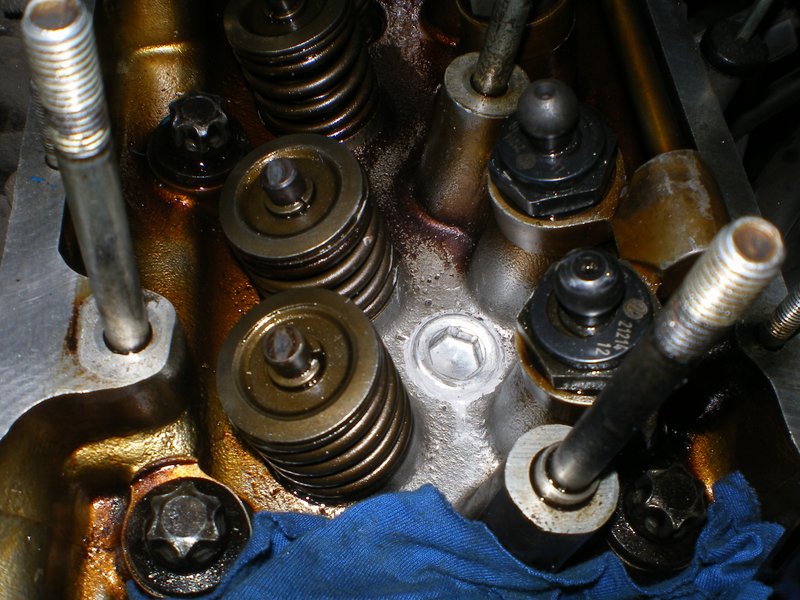

---Это ладно, фигня с маслом. Сегодня застучали гидрокопменсаторы , проехался около 1000 км без перекура, почти за сутки... ШНИВА 2004г. Газу не давал, скорость 90-100 , обороты естественно 2500,,,на обгоне до 3000-3200. До дому оставалось примерно около 60-ти км доехать. Сбавил скорость до 50-60 км\час, нога почти на сцеплении, стучит прилично так, что в салоне отдаётся. facepalm.gif Но, что самое интересное, ТТХ не изменилося никак. Не троит-нет тормоза газа-полная мощь в моторе-не трясёт мотор....только возник металлический звон постукивания как молоточком по наковальне. Хоть на Х.Х. хоть под нагрузкой.
--- Доехал без проблем, правда с трескотнёй, на работу в гараж. Снял распредвал, -- три гидрика оказались дохлыми. Заменил на новые. Начал устанавливать распредвал...и увидел на "подошве" блока 12.gif небольшое розовое пятно!!!! facepalm.gif Пипец! Из под пробки сочился антифриз. Этого не может быть!? Как так? Ткнул шилом в пробку, и как будто фольгу проткнул. Антифриз струйкой начал фонтанировать из дырдочки. Пришлось сливать полностью антифриз и вырубать пробку, поскольку ОНА не хотела выкручиваться, падла.
-- Скажите мне пожалуйста, ребята, а нахрена эти там две пробки стоят? Одна над первым цилиндром. вторая над четвёртым? Для какой цели? Между маслом и рубашкой антифризной? Я просто в шоке, реально -пробка взяла и сгнила , превратившись в фольгу.....Это просто чудо, что мне в пути не приспичило вызывать эвакуатор. Вот немного из того, что я сегодна проделал
и есть многое ещё другово.....уф. машинка на ремонте, я в отпуске по копу, сам чиню, уже и отпуск не в радость.... facepalm.gif Скажите- а нахрена эти пробки в БГЦ? кто их придумал зараза...
Сергей приветствую! Этих пробок там три штуки. Технологические какие-то пробки. На 412-ом москвиче у меня такого безобразия небыло. Какой осёл конструктор это выдумал, и зачем, не знаю. Но это явная подстава. Смесь тосола с маслом, это здорово конечно. Эмульсия. Промывка всего движка светит. На моей бывшей работе один умник залил в литейную машину Idra одну жидкость, рекомендованную заводом изготовителем. Жидкость на основе воды с разными добавками. Но эта литейная машина изначально на масле работала. Надо было масло долить, и проблем бы небыло. А так пришлось промывать всю систему свежим маслом. Бочек десять ушло, чтобы вымыть всю систему гидравлики на этой машине. Заливали свежее масло, гоняли машину минут тридцать на разных режимах чтобы все клапана и трубопроводы промыть, и сливали масло. Оно как молоко было. Ужас что было. Но промыли машину. Заработала как надо. Тогда поговорка была у нас: капля воды убивает тонну масла. А как в жигулях меняют эти пробки, посмотри на ютубеhttps://www.youtube.com/watch?v=RuJHmp_rTvY. Три штуки там этих дурацких пробок. Надо же было такое придумать .... эти идиотские пробки.

рекомендовал бы проверить состояние пробок в блоке, моло ли чего с ними. А появились они наверное от технологии литья. В принципе ничего страшного если почти 20 лет отходили. По гидрикам, двоякое впечатление, на первой головке отходили 180ткм. Проблем не было, но головка дала микротрещину. Купил по дешевке головку на авито с новой машины, парень заказал расточенную а свою продал. Эта головка уже с гидриками нового образца, 120 прошла тоже нормально, но наслушался за них жути много, сколько раз порывался на болты менять, но пока не сподобился.

Михаил, приветствую! Спасибо за ссылку на видео. Поглядел с интересом. Да, сегодня увидел третью пробочку поменьше, почти посреди блока чуть левее. Да и ещё с торца имеется одна большая пробка снаружи оказывается... 17.gif со стороны салона, вообще жесть!!! Куча ненужных пробок.

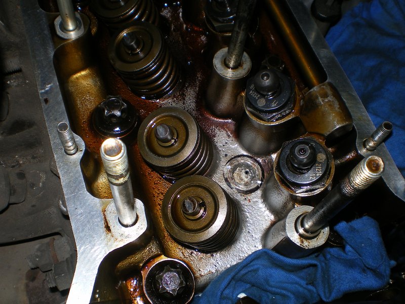

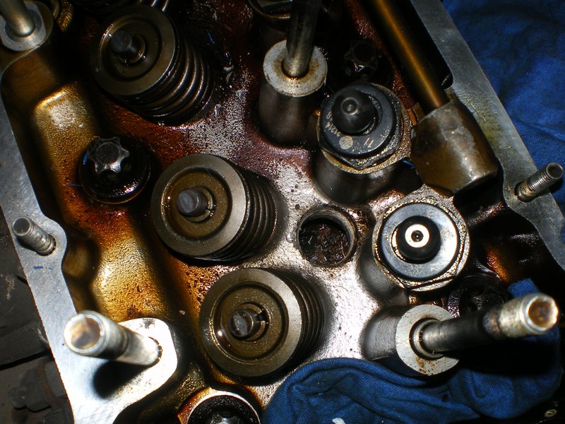

-- Но, у меня, к счастию, антифриз не успел попасть в масло, и превратится в эмульсию. Просто чисто случайно , при замене гидриков , начал протирать остатки масла и мусора на подошве головке, и отвёрткой с ветошью углубился в переднюю пробку....и проткнул эту пробку и начал сочится обильно антифриз. Тут видимо сошлись два положительных фактора. Сначала гидрокомпенсаторы застучали, требуя замены, и тут получается я сам проткнул эту самую сгнившую пробку очищая и протирая от масла. Видимо оно и к лучшему, что всё именно так, иначе было бы вообще всё печально.
--Сегодня заменил на новую пробку, залил герметиком, оставил сохнуть до завтра. Завтра соберу распредвал и всё остальное, ... Спасибо за поддержку и советы, с уважением. smile.gif

Простоял два дня на ремонте, из за этой пробки долбанной. Только вчера удалось купить все три пробки комплектом, и то в соседнем посёлке 17.gif в нашей деревне всё только для иномарок. Резьбу прогнал метчиком, пылесосом всё вытянул труху из нутри, посадил на герметик и сутки засыхала пробка. Сегодня всё собрал. При первом пуске как всё зазвенело-загремело, мать честая, 17.gif думал всё-кирдык. Секунд через 5 всё успокоилось и всё стало равномерно звучать.Фу,,,,для меня чинить самому машину-это ещё тот квест! Сильно нервничаю, переживаю если что идёт не так. Да и на двух наших СТО вообще отказываются ремонтировать сов.автопром. Ну теперь вроде всё обошлось....Можно и на поиски ездить smile.gif с уважением.

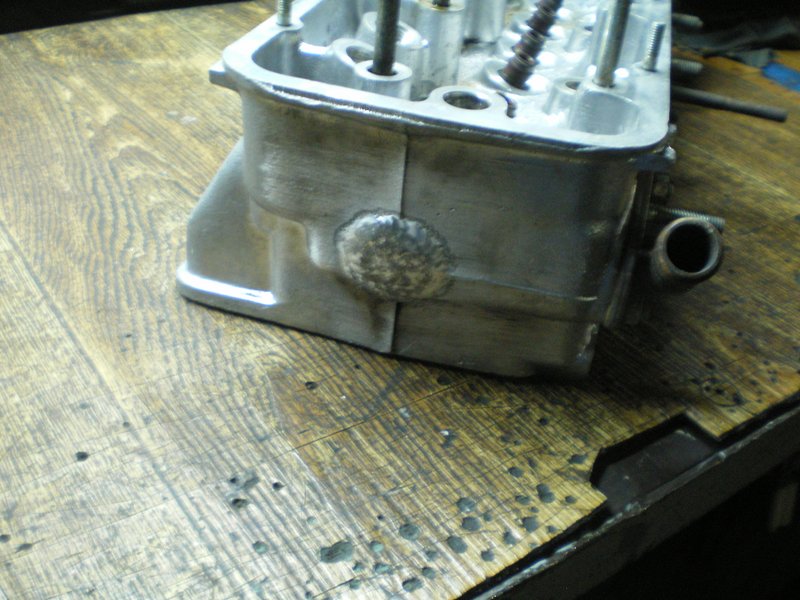

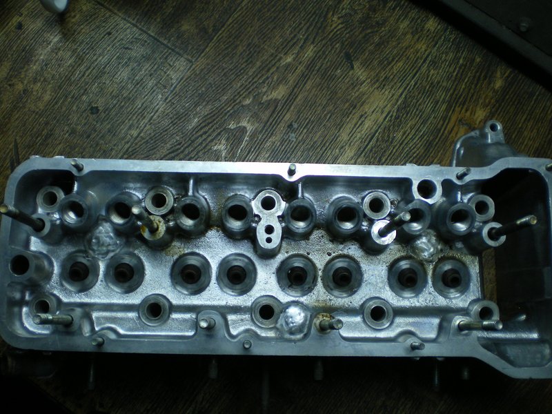

Всем доброго дня! Ну вот и случилось facepalm.gif прошло ровно три месяца, как заменил одну из четырёх пробок на ГБЦ. Надеялся, что с остальными пробками пронесёт sad.gif да не тут то было. Прогнили ещё две и антифриз разбавил масло. Благо упредил ситуацию, и отогнал шниву на СТО. Сняли ГБЦ , поехал и заварил наглушняк эти четыре пробки аргоном нафиг, шлифанул низ головки немного и теперь в понедельник увезу головку для сборки. А ведь предупреждали, мол.... ddd.gif

я считаю, что с заваркой была плохая идея. во первых пробки работают как разгрузка головы от напряжений. во вторых они работают как протектор и при отвратительном кислом антифризе берут на себя первый удар. жигулей было немало. но заварить пробки никогда даже мысли не было.
