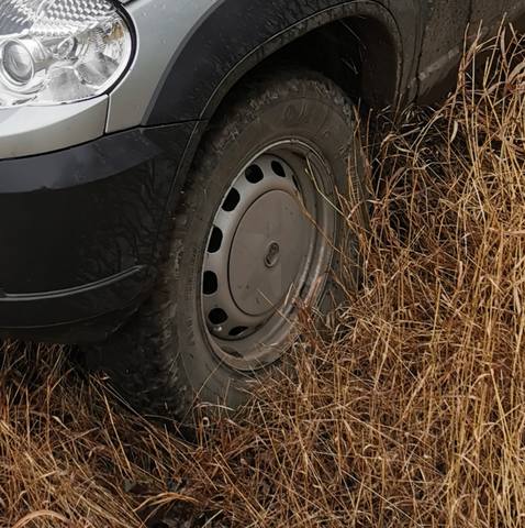

Вот по этому и поинтересовался, и написал предварительно для тех, кто не перечить сразу бросается со своей колокольни, а понимать написанное умеет: "Дороги разные бывают, разные климатические условия и условия эксплуатации. У меня не Нива Шевроле, и резину я сезонно не меняю вовсе, езжу на одной лет по 8. Это же не легковушки безпротекторные[B]
кроме того, я указал ещё и одну из причин - почему сьедается резина - и это не камнии или гравийка (как кажется) а именно асфальт. А поскольку рулят передние - то хоть на "полном" приводе", хоть с отключенным передком - изнашивается бысттрее передняя резина.
Теперь по Гудричу Муд Террайн Т/А - да, сейчас глянул - шашка 1, 5 см. Это на нехоженной запаске - ибо за всё время эксплуатации на резине не было ни одного прокола, хотя даже по бутылкам стеклянным ездил и давил их. Вес машины 1,8т -снаряжённая масса 2,8 - полагаю, о качестве и долговечности гудрича можно составить мнение.
Почему ходила так долго - так, как и с размером протектора - опять же прав genaikaNN - да и я сразу упомянул об особенностях и ссылку уж в тысячапервый китайский раз давать не буду - она есть и в начале этого поста. Хороший скоростной асфальт машина видит только недолгим северным летом и при поездке в отпуск на Большую землю - вот он, в основном, и изнашивает.
Гудрич я вовсе не рекламирую - он может не только стравливаться в болоте до 0,5 атмосфер (ниже не пробовал), но и может давать изрядную вибрацию и гул на хороших дорогах. На скоростных в кабине гул, как у бомбардировщика ddd.gif cheesy.gif .
За эти годы резиновый внешний слой немного потрескался, от чего колесо вблизи напоминало порой кожу рептилии.
Алл - террайн - гораздо мягче и тише, жто более комфортная и универсальная резина и износится, вероятно несколько быстрее. Но повторюсь: у нас на джипах или УАЗиках резину сезонно не меняют, все ездят преимущественно на одной и чтобы раз в 3- 5 лет менять её - да ну нафиг (?).

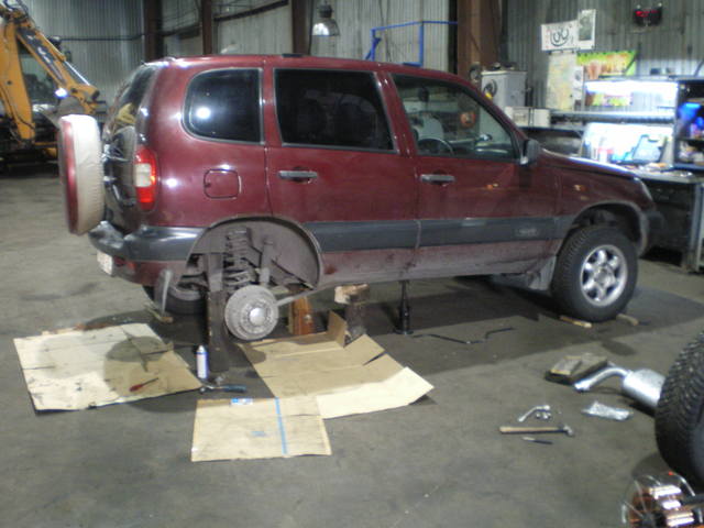

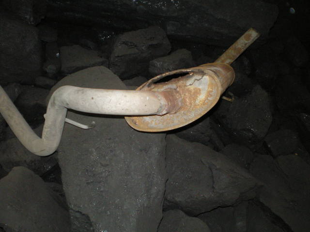

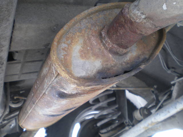

Доброго дня всем автолюбителям! Как то отписывался в августе прошлого года, что приобрёл Шниву после деда, 2004 г.в. Бывший владелец (дедок) , эксплуатировал машинку только в летний период, зимой стояла в сухом гараже. Так вот о чём я,...неделю назад обнаружил характерные звуки в салоне авто, как на тракторе прёшь dry.gif особенно когда в горочку с газком придавливаешь или по трассе едешь....Ну , чую, кирдык глушителю (что самый последний) подкрался. И точно, заглянул под низ, а там щель в 10-12 см, да и снизу резонатора около 4-х отверстий с карандаш 17.gif 17.gif 17.gif
Дык, ведь , когда покупал машинёшку, всё было отлично и глушак работал исправно без пердения и дырок сквозных то не было. Неужели первая в жизни зима для машинки сыграла такую потеху? Что конденсат в зимний период добил старенький глушитель. Сегодня поехал и прикупил новенький. smile.gif
...И вот думаю, может где просверлить дырдочку в новом резонаторе, что бы скапывал-бы конденсат периодически при эксплуатации в зимнее время? Или это будет слабое место? Помню был Опель Мокка лет 7 назад, так у него в глушаке была дырдочка с завода и там даже в летний период скапывал конденсат потихоньку....Или хрен со всем этим и пользоваться как всегда.... ddd.gif С уважением ко всем!

Сергей, доброго и крепкого здоровья! Всегда делаю отверстие в глушаке после установки, в самом нижнем месте. Сверло 3-4 мм. Ещё на 412-ом москвиче познал сию науку. Сейчас ВАЗ 2104 уже много лет. Тоже обязательно делаю отверстие, а то замучаешься каждый сезон глушак менять. Тем более делать их стали из консервных банок, а не из нормальной толстой стали. Да и всем друзьям советую, даже иномарочникам. У них глушаки намного дороже чем на наши машины. При правильном сгорании бензина образуется водяной пар, ну кроме всего прочего. В глушаке он охлаждается и превращается в воду. Вода собирается там и плещется. Что-то конечно выбрасывается на выпуск, но вода там остаётся. Недостатки: 1) активно гниёт корпус глушителя и внутренние перегородки. 2) за счёт воды уменьшается полезный объём глушака и увеличивается динамическое сопротивление импульсам выхлопа, соответственно ухудшается очистка цилиндров от отработанных газов.
Забыл ещё один момент: 3) кто ездит зимой, морозы, вода то отогреется то замёрзнет - лёд рвёт железо. Особенно на стыках/завальцовках. По чуть чуть, вроде не заметно сразу, но рвёт.

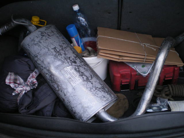

Спасибо, согласен. У нового глушака этикетка Ижмаш, год изготовления 2003 ! Продавщица в автомагазине кое как откопала раритетный глушитель в своих закромах smile.gif Он и по весу тяжеловат. Кстати, сегодня поменял, подошел один-в один, даже гнуть крючки не стал....всё по резинкам и совпало. А старый , так вообще, пальцами выгнул металл в районе щели.... 17.gif Ну да,,,,за 18 лет устарел бедняга. Всем спасибо кто в теме! с уважением

-Да, как бы пока сверлить не стал в глушаке дырдочку снизу. Надо поразмыслить по этому поводу, хотя в бывшей иномарке всё таки была дырдочка , примерно в 1мм. Что было достаточно для выкапывания конденсата. Пусть притрясётся и присядет новый глушитель, там и посмотрю на него, в какую сторону более уклон будет, потом таки и просверлю миллиметровым свёрлышком в самом низком месте. Пока думаю, что так.... smile.gif с уважением ко всем участникам темы
