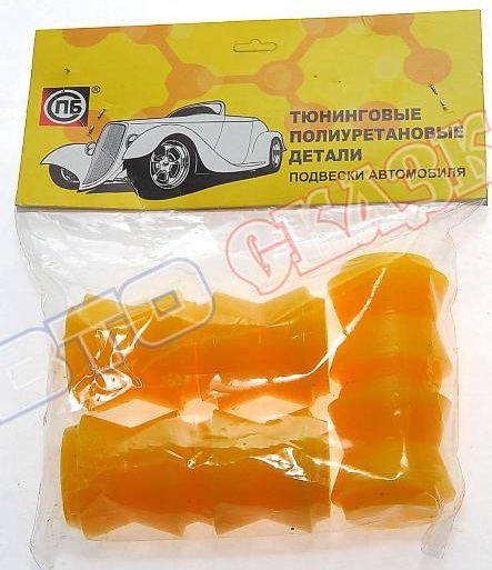

QUOTE(Gazkom @ Jul 25 2017, 11:35)
Какие брали? Интересует производитель. Спасибо.
Вроде брал вот такие как на фото,но точно не помню,посмотрю в гараже,если упаковка осталась. Брал только на длинные продольные тяги,т.к. тяга панара регулируемая с увеличенными сайлентблоками,а верхние косточки стоят родные они держатся. А вообще брал по принципу-пришел в местный магазин запчастей и спросил "А у вас есть полиуретановые втулки на реактивные тяги?",и вот какие были,те и взял.Два раза покупал полет нормальный. Но еще могу порекомендовать тяги фирмы СИТЕК,тоже ставил проблем никаких,но честно уже не помню что с ними случилось,погнул чтоли,но отходили они прилично,там сайлентблоки по-моему восьмерочные стоят.
Бесеркерк
post Jul 25 2017, 20:07
Создана #1152
Сообщений: 13,857
Пользователь №: 25,068
Репутация: 380 кг
QUOTE(strom @ Jul 25 2017, 08:29)
Интересно откуда такая информация? Пару зим на них отьездил и тяги все целы. В эту зиму на новогодние праздники,когда были морозы под 30 ездил и вне дорог на них и все цело. Скрипа тоже никакого не обнаружил. Так что не знаю у меня проблем нет,доволен,лучше штатных.
На сайте шнивоводов если не изменяет память.Мы ездим на Урале даже в -45 если что. smile.gifВ прошлом году ставил полностью новый комплект тяг и не отходив 10 тыс. одна за одной лопнули мелкие тяги.Поставил обратно заводские которые отходили 60тыс.Вот такое качество новых запчастей.Хотя по виду все сделано идеально.Сам металл г-вно. 13.gif
Сообщение отредактировано Бесеркерк: Jul 25 2017, 20:11
strom
post Jul 25 2017, 21:05
Создана #1153
Сообщений: 891
Зарегистрирован: 1-March 11
Из: МО юго-восток
Пользователь №: 27,106
Металлоискатель: t-705
Репутация: 218 кг
QUOTE(Бесеркерк @ Jul 25 2017, 20:07)
У меня только на панаре одной покупной лопалось железо,она была с восьмерочными втулками где-то покупал не пойми где,но я сразу не посмотрел,но там просто реально железо очень тонкое было.
А все как бы стандартные ни разу не лопались,только сайлентблоки рвались и очень быстро. И сейчас полиуретан перепресовал в заводские тяги,так что тут все хорошо. А вот заводские тяги у меня никогда больше 20 тыщ не ходили,стучать начинали. Это на опыте эксплуатации 3-х новых шнив.
