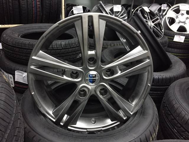

День добрый! Ребята, подскажите пожалуйста по дискам. Сегодня был в Калуге, заезжал в магаз где литые диски продаются. Хочу себе на ниву поставить вот такие диски, радиус уже у них 17. В магазине говорят что вроде как если поставить резину 215/60/17 то ни где ничего ни цеплять ни тереть не будет. Якобы вообще с машиной делать ничего не надо. Ну имеется ввиду резать арки и т.д. В магазине попросил тормознуть их, ну что бы пару дней придержали, непродали. Парни, может кто сталкивался с подобным?

QUOTE(Добрый Вжик @ Apr 5 2019, 18:09)

QUOTE(Cosmi @ Apr 5 2019, 18:52)
Это точно??? может поделитесь мыслями в чём проблема?

QUOTE(Добрый Вжик @ Apr 5 2019, 19:39)
Какими мыслями? Все в посте , smile.gif читайте внимательнее
В принципе общий размер одинаков у всех 3х 205,70,16 : 215,65,16 ;215,60,17.
Поэтому можно ставить.
Раньше я ставил 215,65,16.с минимальным лифтом.(домики под амы,проставки под пружины)Сейчас на новой ниве 205.70.16. Вообще без лифта.
Есть маленькое но.При полной загрузке ,при пересечении старых траншей,куветов , брёвен и т.д колесо трёт в арке.

QUOTE(Добрый Вжик @ Apr 5 2019, 19:09)
Какой вынос у дисков?
