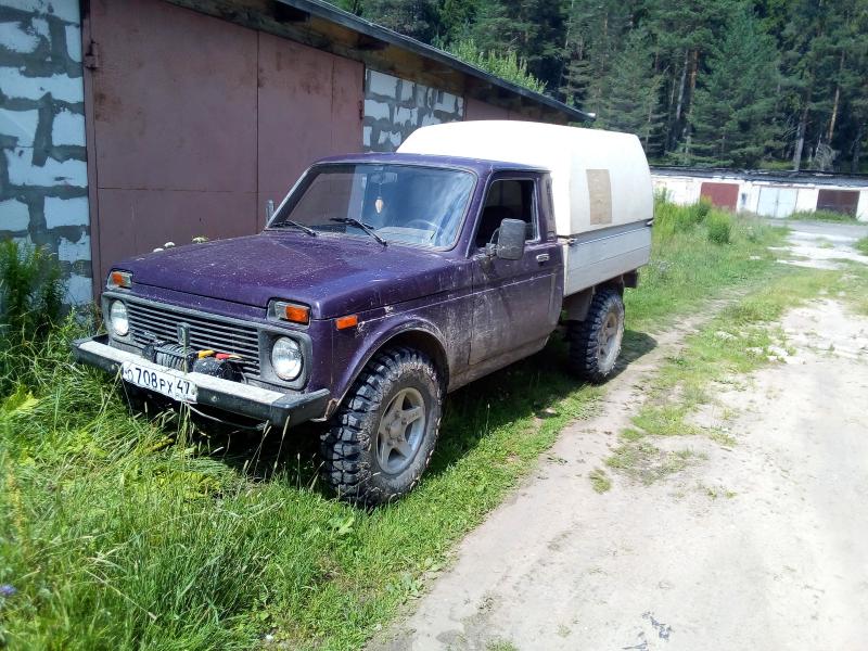

post Sep 10 2018, 20:20
Создана #9606
Сообщений: 863
Зарегистрирован: 16-February 07
Из: г.Луга Лен.обл.
Пользователь №: 1,502
Репутация: 258 кг
Вот мой автомобиль - Присоединенное изображение.
Возможно еще причина в том, что порожняком редко езжу - все домой тащу)

QUOTE(SET @ Sep 10 2018, 21:20)
Возможно, у Вас какая-то не удачная комбинация - загрузка + не оптимальный вылет + широковатая резина = 10000 км ресурс подшипников.
А задние подшипнике полуосей как ходят при этом?
З.Ы. На дальние поездки используете? На скорости? Интересно было бы на электро переделать?
Сообщение отредактировано Руся: Sep 10 2018, 20:30
SET
post Sep 10 2018, 20:45
Создана #9609
Сообщений: 863
Из: г.Луга Лен.обл.
Репутация: 258 кг
QUOTE(Руся @ Sep 10 2018, 20:27)
Задние нормально пока. Скорость на этих колесах никакая, следующим этапом планирую копеечные редуктора воткнуть, тяжко ей на родных крутить. Дальше 150км в один конец не езжу. Электро? Это ж целый кузов аккумуляторов возить) У меня газ стоит.
