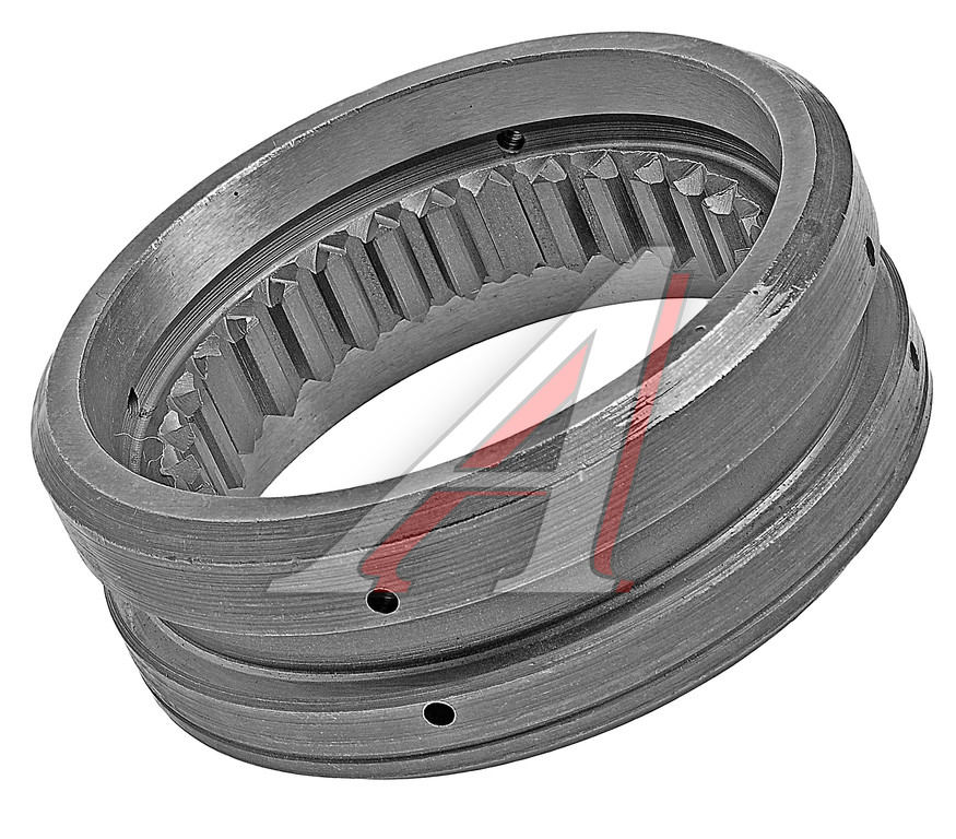

Комрады, запутался, развейте мои сомнения. Буквари все остались далече, а в сети фотки какие хошь.
Как правильно ориентировать скользящие муфты 1-2 и 3-4 передач? Проточками от центра оси вала или проточками к хвостовику? А вот видео эротической щели под площадкой АКБ Всё оказалось круче, чем я думал Сообщение отредактировано Руся: May 16 2018, 16:44 |

QUOTE(Руся @ May 16 2018, 12:11) Комрады, запутался, развейте мои сомнения. Буквари все остались далече, а в сети фотки какие хошь. Как правильно ориентировать скользящие муфты 1-2 и 3-4 передач? Проточками от центра оси вала или проточками к хвостовику? доброго. дайте фото детали . (что Вы имеете в виду? .)с ув. Вложенные эскизы изображений -------------------- Итак,во всем,как хотите,чтобы с вами поступали люди,так поступайте и вы с ними.ибо это закон.

QUOTE(автодок @ May 16 2018, 21:37) доброго. дайте фото детали . (что Вы имеете в виду? .)с ув. Ну что ещё можно иметь в виду, говоря о скользящей муфте? |

QUOTE(Руся @ May 16 2018, 20:43) Ну что ещё можно иметь в виду, говоря о скользящей муфте? проточками к квостовику . -------------------- Итак,во всем,как хотите,чтобы с вами поступали люди,так поступайте и вы с ними.ибо это закон.

QUOTE(автодок @ May 16 2018, 21:05) проточками к квостовику . сейчас начнутся вопросы. (чувствую.!) отвечу сразу .можно и так и так. просто перебрав не один десяток кпп. именно в таком положении передачи включаются мягче .! с ув. -------------------- Итак,во всем,как хотите,чтобы с вами поступали люди,так поступайте и вы с ними.ибо это закон.

QUOTE(автодок @ May 16 2018, 22:05) проточками к квостовику . Хм... прикол в том, что я с Вами согласен У муфт и шестерёнок заходы отличаются. У некоторых со скосом. Я так понял, оптимально, когда скос сопрягается с прямым зубом. Это как раз проточки к хвостовику. Но на заводе, похоже, ставят иначе. С другой стороны, кто сказал, что они там не от балды ставят? В общем, я в замешательстве... |
