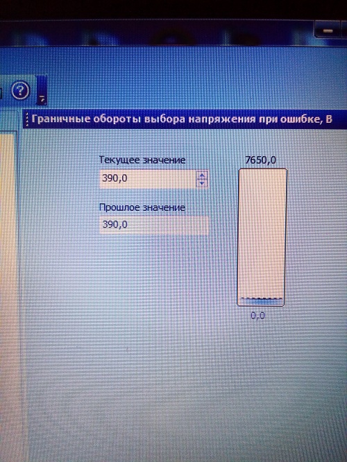

Всем доброго вечера. Вопрос, а с начала предисловие. Приехал сегодня покопать, ну и свет не выключил. На обед пришел, даже цифры на панели не горят. Скинул клемму, ушел дальше рыть. Ближе к вечеру, насос загудел. Нормально так уехал, ни топора, ни домкрата и телефон с парой процентов заряда. Хотел сначала с горки, но до нее 50 метров. На поле даже сдвинуть не смог, пробовал типа ворота сделать, без результата. Посидел,подумал дай думаю за колесо попробую на передаче. Накидал валежника под мост, вырыл яму под колесом, накинул стропу буксировочную, 1 передачу и о чудо завелась. Но увы нормально не заработала, максимум минуту работает на издыхании, и глохнет. Генератор не дает заряд. взял три аа акума последовательно с акб соединил. На панели вольт 9 высветилось, было 6-не помогло та же фигня. В итоге помощь друга.
Вопрос, чего ей не хватало? Я так понимаю или генератору нужно большее напряжение для старта или датчики какие мудрят при такой напруге? Нива инжектор. Если бы все имеющиеся батарейки подсоединил может сработало бы?
Там, где асфальт, ничего интересного, а где интересно, там нет асфальта.
Никакие батарейки Вам бы не помогли. Система управления двигателем сама по себе кушает очень прилично. Поэтому если АКБ пуст, то только протащить на тросе другой машиной на заметной скорости или прикурить.
Неужели было так далеко до дороги? Можно было выйти и попросить кого-нибудь прикурить за денежку.
доброго.
1.при таком напряжении мозг(ЭБУ) падает в аварийный режим .! (фото прошивки ЭБУ ниже.)
2.в аварийном режиме обороты двигателя падают до 300-400 оборотов .!(фото прошивки ЭБУ ниже.)
3.для возбуждения гены при таком напряжении нужно чуть больше 1000 оборотов двиг.
4.да и насос качает 1 атм.

QUOTE(автодок @ Apr 21 2018, 20:15)
доброго.
как то сложно все это. у блоков разное критически низкое напряжение,но предел,что я видел7.5 вольт. если аккум дает столько,то машина заведется,а генераторы на стенде уже с 3-х вольт возбуждаются. скорее всего просто после пуска надо было плавно обороты прибавить.сразу( если не электропедаль,там все грустно). напруга низкая и аккум был сильно высажен. и после пуска расход тока был больше,чем давал генератор.напряжение упало ниже критического и машинка вырубилась.
