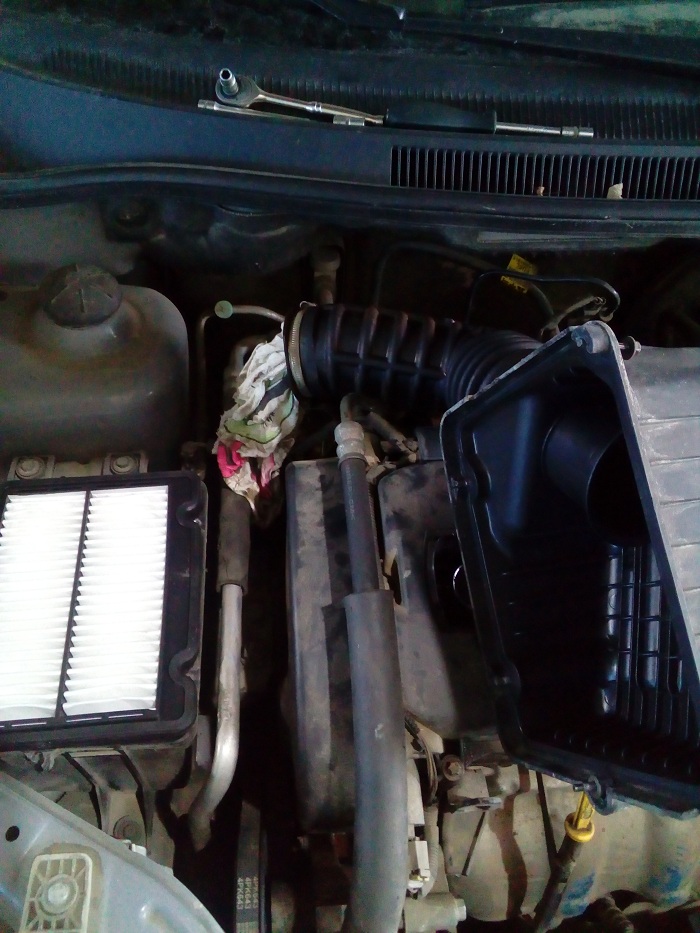

доброго.
проблема в приборке,или в проводах. smile.gif третьего не бывает .хотя !?,.сегодня прибыло авто на диагностику .нет тяги двигателя.!( после замены ,масла двиг.,фильтра воздушного,модуля зажигания!) ,,,итог выяснения причины.! .....тряпка в дроссельной заслонки.!!! cheesy.gif с ув.фото.
