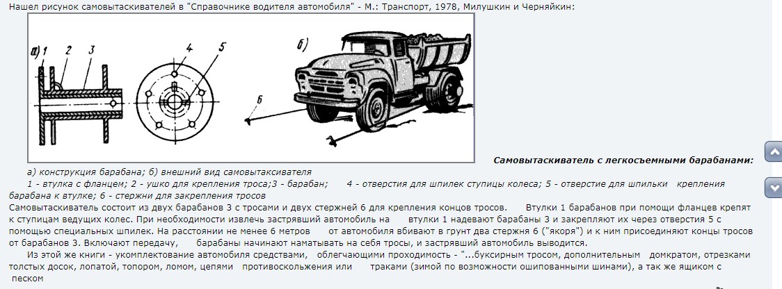

Кто-нибудь пробовал подобные устройства?
https://www.youtube.com/watch?v=trrEKbc6uqE
Давно уже имел в голове такую идею, но всё не доходят руки до воплощения. А умные люди уже в серию такие штуки запустили!
на ГАЗ 66 эти устройства для самовытаскивания уже в базе шли, на передних ступицах,
для гражданских целей тоже предлагались для использования быстросъёмы, для самовытаскивания.
Для Нивы думаю вещь бесполезная, на серьёзных говнах точно не поможет, т.к.за счёт деференциала, будет тащить в бок.

если только одну на перед и одну на зад

и шпильки на колёсах удлинять надо

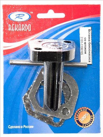

Если износ толкателя бензонасоса, то нет полноценной подачи топлива!!!! и как результат плевка хватает на запуск и не более.... подсоооооосссс facepalm.gif
