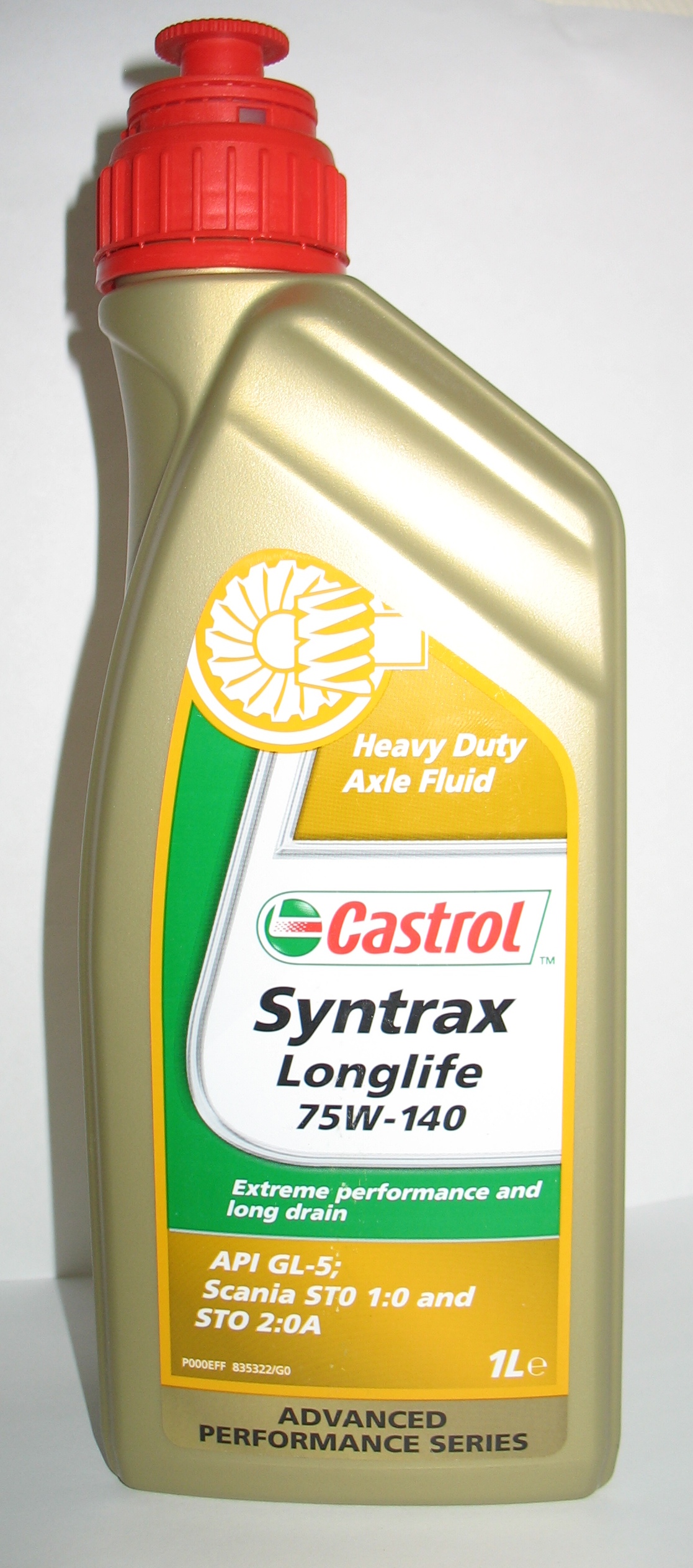

QUOTE(Сторожка @ Mar 1 2018, 09:21)
так парни  перебрал кпп 5ст  пока зима весной ставить буду  чего лучше залить в неё? по старинке??  или уж синтетику  какую  кто что льёт ?
Спасибо тем, кто меня ненавидит - вы делаете меня сильнее.
Руся
post Mar 1 2018, 10:07
Создана #9102
Сообщений: 21,275
Зарегистрирован: 14-May 09
Из: Москва-Торопец
Пользователь №: 9,827
Репутация: 428 кг
QUOTE(оранжевый @ Mar 1 2018, 10:28)
Вот уж чего не посоветую, так это кастрюль. Такое странное масло ... ddd.gif Не единожды видел после него движки и кпп в ужасном состоянии. Не знаю, почему так, но видел сам.
Зик, ЛиквиМолли, Мобил. В МКПП можно лить что угодно, в принципе. Там редко бывают течи, поэтому и масло можно залить поприличнее.
А ни кто не пробовал в жигулёвскую кпп залить АТФ Декстрон 2?
Egorsha
post Mar 1 2018, 10:25
Создана #9103
Сообщений: 316
Зарегистрирован: 13-January 12
Пользователь №: 38,295
Металлоискатель: x-terra
Репутация: 22 кг
От 75W90 GL-4.Ликви-моли гипоидное GL 4/5 такое лью в свою.

QUOTE(Egorsha @ Mar 1 2018, 10:25)
В чем разница между трансмиссионными маслами стандартов API GL-4 и API GL-5?
Кроме того, часто производители смазочных материалов указывают на своих продуктах соответствие обоим стандартам одновременно — API GL-4 / 5.
Стандарт API GL-4 определен для трансмиссионных масел, используемых для конических и гипоидных передач коробок передач и агрегатов ведущих мостов, работающих в условиях умеренных скоростей и нагрузок. Стандарт API GL-5 — для высокоскоростных гипоидных передач и ведущих мостов, работающих при высоких температурах и подвергающиеся кратковременной ударной нагрузке.
Таким образом, в соответствии с классификацией, масла API GL-5 обеспечивают лучшие противозадирные свойства, защиту в условии высоких нагрузок и давлений. Абсолютно корректно утверждать, что масла API GL-5 перекрывают требования стандарта API GL-4. Проблема заключается в том, что классификация трансмиссионных масел, не учитывает технологических особенностей ряда коробок передач.
Если проследить историю развития трансмиссионных масел, то можно отметить, что несколько десятков лет назад производители смазочных материалов использовали свинцовые добавки для защиты от износа. Впоследствии они были заменены на серо-фосфорные пакеты присадок из-за того, что свинец оказывает негативное воздействие на окружающую среду. Затем было замечено, что сера вызывает коррозию деталей из меди и других мягких металлов. Однако около 20 лет назад были разработаны пакеты присадок для нейтрализации коррозии от серо-фосфорных добавок.
Ключевым моментом является то факт, что в среднем в маслах категории API GL-4 серо-фосфорных присадок вдвое меньше, чем в маслах API GL-5. Серо-фосфорные присадки создают специальное защитное покрытие на деталях трансмиссии. Во время работы контакт между трущимися элементами происходит через это покрытие и тем самым детали защищены от износа. Однако, при контакте медных деталей оказывается, что это покрытие более прочное, чем поверхность деталей из меди или других мягких деталей. В результате происходит износ не только защитного слоя, но и поверхности элемента из мягкого металла.
Ряд исследований показали, что при использовании масел категории API GL-5 в коробках, где требуется применение масел API GL-4, вызывает появлении меди в использованном масле в 2-4 раза больше, чем при применении масел API GL-4. Как правило, синхронизаторы сделаны из меди и они подвержены повышенному износу, при использовании смазочных материалов с высоким содержанием серо-фосфорных присадок. Некоторые производители смазочных материалов, указывая стандарт API GL-4 / 5, прямо указывают, что продукт не предназначен для коробок передач с синхронизаторами.
С другой стороны стандарт API GL-5 уже не всегда отвечает требованиям современной техники, что вызвало появление нового международного стандарта SAE J2360. Соответственно возникает закономерный вопрос, насколько трансмиссионные масла API GL-4 / 5, содержащие умеренный пакет противозадирных присадок для коробок передач с синхронизаторами, хороши для применения в других высоконагруженных агрегатах.

QUOTE(оранжевый @ Mar 1 2018, 10:56)
Сами то зачем тогда GL-5 человеку в кпп предлагаете ливануть.
оранжевый
post Mar 1 2018, 11:05
Создана #9110
Сообщений: 2,413
Зарегистрирован: 16-May 15
Из: Серпуховский уезд
Пользователь №: 2,333,973
Металлоискатель: Golden Mask 4WD PRO
Репутация: 129 кг
QUOTE(Egorsha @ Mar 1 2018, 11:03)
потому что это нива !!! и тот кастрол прекрасно работает в данных коробках.....

По инструкции в Ниву именно ГЛ-5, а не 4. 4 идёт в передний привод.

На тему масел.
Проблема не какое залить, а как не нае....ться и не купить контрофакт wink.gif !
P.S. Лью в КПП, РК и мосты Кастрол.
P.S.S. В движку какую то навороченую синтетику, причём её теперича треба аж 9л facepalm.gif Да исчО и фильтр масленый от Кукурузника стоит cheesy.gif
