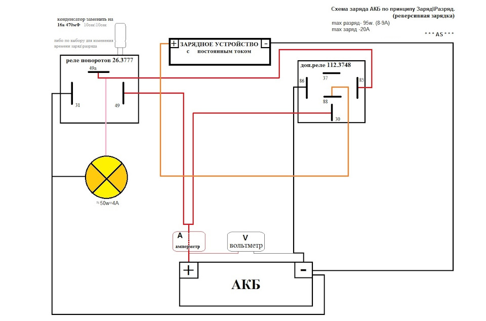

QUOTE
Для черепашки ниндзя.
Поверьте, почти 2 года , каждый день пары электролита приходилось нюхать
QUOTE
Там цикл очистки сульфатированных пластин производится .
 Если произошла сульфатация,кристаллы сульфата, никакой зарядкой вы не вылечите.Стоит раза три АКБ в ноль разрядить. Свой Exide так угробил, пытался лечить, не поддался. После лечения , дизель категорически отказывался раскручивать, на бензинке прожил до первых заморозков. Вскройте убитый акб и сами все увидите, особенно положительные пластины .
QUOTE
при напряжении 15.8 вольт
Это много для Са/Са, кипячение им противопоказано.Хоть и производители пишут ,что порог закипания у этих АКБ 16 вольт,а на деле 14-.14.5 вольт уже булькают. В основном иномарки настроены на 14.5 Есть и на 14.8 ,вот для них уже надо ставить "серебряный " АКБ
О чем говорят химики:
Сильно сульфатированные положительные пластины можно отличить по следующим внешним признакам активный материал таких пластин приобретает часто светлую окраску, причем появляются белые пятна сульфата свинца поверхность пластины жестка и шероховата при растирании активного материала между пальцами появляется ощущение, сходное с ощущением, получаемым при растирании песка. Вследствие сульфатации пластины теряют свою емкость и аккумулятор выходит из строя
Устранение ненормальной сульфатации пластин может быть достигнуто путем зарядки аккумуляторной батареи слабым током в слабом электролите.
Если выбирать какой АКБ поставить на авто, то для наших авто, с 13,5-13,7 лучше поставить простой свинцовый , но тяжелый. Если Са/Са то надо уже впаивать диод.
Сообщение отредактировано ЧерепашкаНиндзя: Feb 10 2018, 12:19

QUOTE(ЧерепашкаНиндзя @ Feb 10 2018, 11:57)
Это много для Са/Са,  кипячение им противопоказано.Хоть и производители пишут ,что порог закипания у этих АКБ 16 вольт,а на деле 14-.14.5 вольт. В основном иномарки настроены  на 14.5 Есть и на 14.8 ,вот для них уже надо ставить "серебряный " АКБ
Как бы особого желания нет вступать в дискуссию.Тем более вы всего два года пары нюхали,а я 25 лет пары свинца из припоя при ремонте электроники.В том числе и зарядные устройства.Поэтому и интересовала немного эта тема.Было любытно по началу и тренировал аккумуляторы и корректировал электролит.Пришел к простому выводу.В среднем нынешние аккумуляторы при уличном хранении машин и не особо хорошом обслуживании служат нормально три года.потом проще заменить.Есть конечно нормальные которые и служат по шесть лет.У соседа на форде только на шестой год начались проблемы.Так что каждый останется при своем мнении. smile.gifЗачем мне например впаивать диод на дохлом 80амперном гене шевика?Чтобы поднять 1.5 вольта?На моей выдавал кстати с нормальным аккумулятором заряд 14.2без нагрузки.Только не стоит здесь разводить полемику про двухуровневые регуляторы например.Все эти вещи как мертвому припарка.Все сводится к тому чтобы вы покупали новые батарейки.Вот и все.Так во всех областях.

QUOTE
QUOTE
Так оно и есть.
QUOTE
Чтобы продлить жизнь АКБ Са/Са .
А регулятор напряжения нормальный тяжеловато найти, повезло - не повезло. Почему то на тазики семейства 2110, в том числе и приоры, после внедрения регулятора с шеви , стабильно 14,2-14,5
QUOTE
QUOTE
Тренирую по такой схеме, Выживаемость повышаю. Особенно полезно зимой ,если авто с короткими перебежками. Зарядное времен СССР.
Бесеркерк
post Feb 10 2018, 13:54
Создана #8868
Сообщений: 13,853
Пользователь №: 25,068
Репутация: 380 кг
QUOTE(ЧерепашкаНиндзя @ Feb 10 2018, 13:29)
Так оно и есть.
Зарядные времен СССР разные были.Были неплохие с тиристорным выходом,а были вообще простые типа трасформатора и диодного моста.Кстати китайцы тоже сейчас практикуют в дешевых приборах.Было дело тренировал заряд-разрядом после глубокого разряда и даже неделю потом крутил довольно бодро,но потом благополучно шелкал втягивающим.Емкость он потерял.Если аккумулятор был в глубоком коматозе и даже реанимация ему на какое то время поможет,но не надолго.У меня есть простая китайская зарядка с фукцией тока хранения Это когда аккумулятор постоянно "долбить" микротоками,что полезно для пластин.Ведь одно дело когда вы храните машину в гараже и не знаете что такое например заводить машину при -45 без предварительных прогревов. biggrin.gif Шевик не раз это испытывал.Его родной аком был мертвый когда я купил трехгодовалую машину.Потом свежекупленный аком от силы нормально работал 2 года и был поменян на третьем году.Сейчас в Дастере совместное рено-аком стоит.Будет наблюдать.
