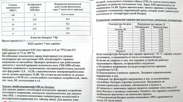

QUOTE(Бесеркерк @ Feb 7 2018, 20:27)
Кальциевые чтобы полностью зарядить нужно напряжение бывает до 16 вольт поднимать на зарядных устройствах. smile.gif
QUOTE(автодок @ Feb 7 2018, 20:30)
Вот........вот.... и еще много факторов .массы ,клеймы, провода....и  т.

QUOTE(ЧерепашкаНиндзя @ Feb 9 2018, 10:36)
доброго.

Для черепашки ниндзя.Никто не говорит,что надо заряжать при 16 вольтах на авто.Я в свое посте указывал зарядные устройства.Наберите в поиске правильный цикл заряда кальциевых аккумуляторов.Там цикл очистки сульфатированных пластин производится при напряжении 15.8 вольт в течении часов восьми.Потом основной цикл 14.5 вольт и по схеме.Кальциевые аккумуляторы довольно легко выдерживают перезаряд.Так как пластины легко держат 15 вольт.Не любят простоев и коротких пробегов.Все это можно найти в поиске при желании.Извеняюсь если кого то вел в заблуждение в малоразвернутом посте выложенном ранее.Просто думал спецы поймут. smile.gif
