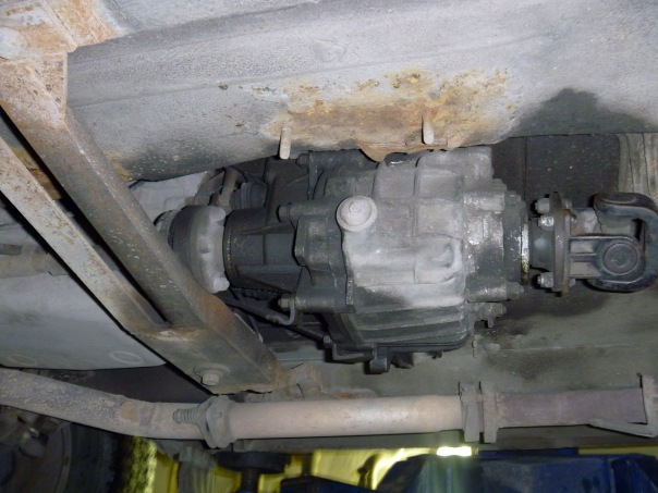

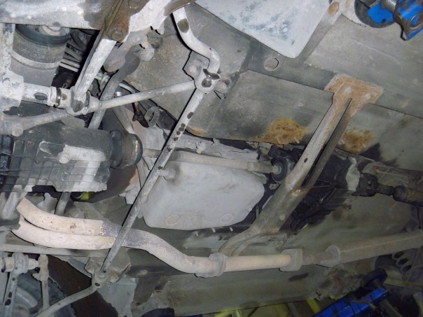

конструкция имеет право на жизнь.... но лично я бы то не поставил!!! крепление осуществляется на штатные места (шпильки) КПП и РК facepalm.gif это подойдет лишь для новых авто .... опора КПП убрана и коробка висит жестко на подрамнике ,а он в свою очередь имеет четыре опоры .... решать вам ! ваш авто! ваши деньги! ddd.gif

Не увидел там жесткой связи.Все подвешено на демпферах.Коробка жестко привязана к контуру подрамника,который в свою очередь не имеет жесткой связи с кузовом.Вроде так.Кто-то конкретно ставил или одна теория?

я выше высказал мнение по поводу конструкции... из моего окружения никто это не юзал .... не

опоры 2108 с КПП да с центром тяжести и нагрузками на узел есть вопросы ddd.gif

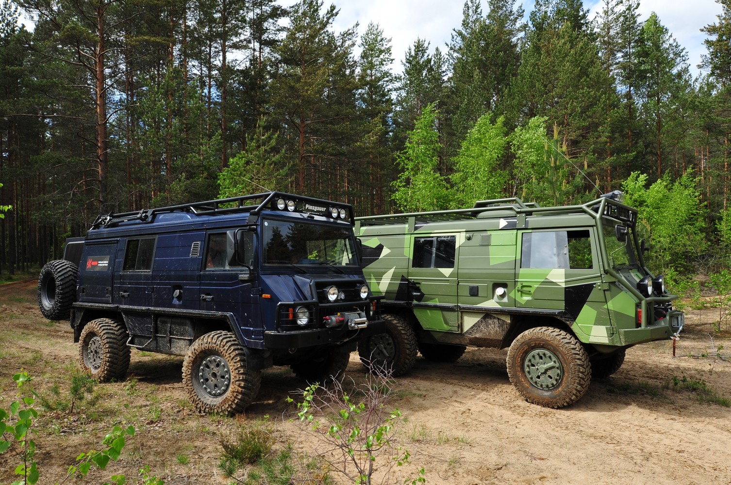

Александр, есть исчО "Пинцы" smile.gif . Тож Весчь alko_2464.gif !
