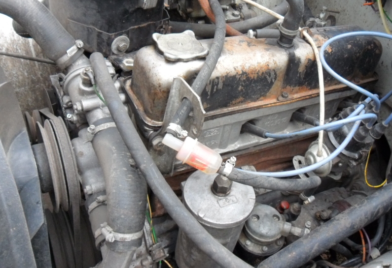

Хоть не жигулевский.Думал придется точить, отделался легким испугом. Пока 15200, компрессия в норме, масло от замены до замены.
Другая группа(А на Г) ,калибровка поршней( сначала тяжёлый палец с легким поршнем, затем выборка лишнего с поршня) и шатунов, выставлен продольный зазор в колене, капиталка ГБЦ

Простите, а на фото вообще что за мотор? smile.gif ГАЗ-21? smile.gif Что-то очень древнее.
Про калибровку - понятно, тут даже вопрос не стоит.
Точить на больших пробегах надо. И хонинговать тоже.
Не знаю где как, но в Москве за 4 дня качественную капиталку провести можно только за нереальные деньги. А за нормальные... недели 2, наверное. Обычно на Иномотор уходит неделя, у меня, во всяком случае. Из них 2 дня - пробки 17.gif отвезти туда и забрать.
Сообщение отредактировано Руся: Nov 14 2017, 12:49

QUOTE(Руся @ Nov 14 2017, 12:48)
Мне за тебя стыдно cheesy.gif это же легендарный Генри Форд ( ЗМЗ-402) pioneer.gif да я открою тебе страшную тайну 49.gif он не точится ! он с мокрыми гильзами frize.gif

QUOTE(оранжевый @ Nov 14 2017, 13:06)
12.gif facepalm.gif , сильно. нафига тогда размеры 92,5 -93, напильником либо дорабатывать.

QUOTE(ЧерепашкаНиндзя @ Nov 14 2017, 13:20)
да только посчитайте себестоимость расточки мокрых гильз и их замена !!! к тому же подходят гильзы и от ГАЗ-53 , только немного подрезается юбка на токарном станке .... вы мне напоминаете нашего завгара ( снимай ставь ! походит.... ) зачем нужно изобретать велосипед?
