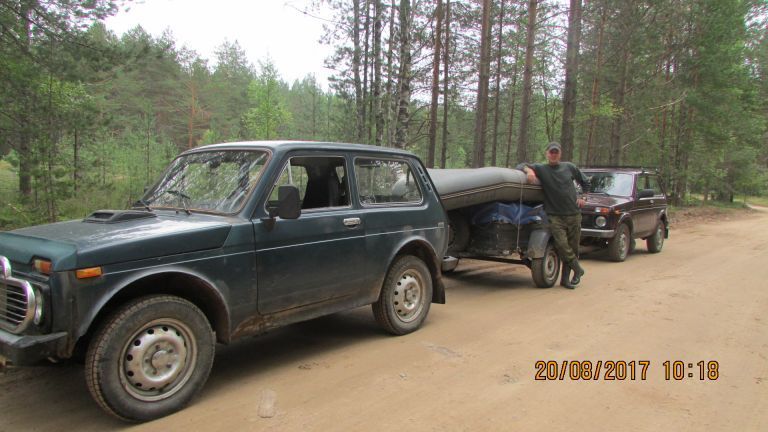

QUOTE(Sанчес @ Nov 10 2017, 18:21)
Спасибо тем, кто меня ненавидит - вы делаете меня сильнее.
