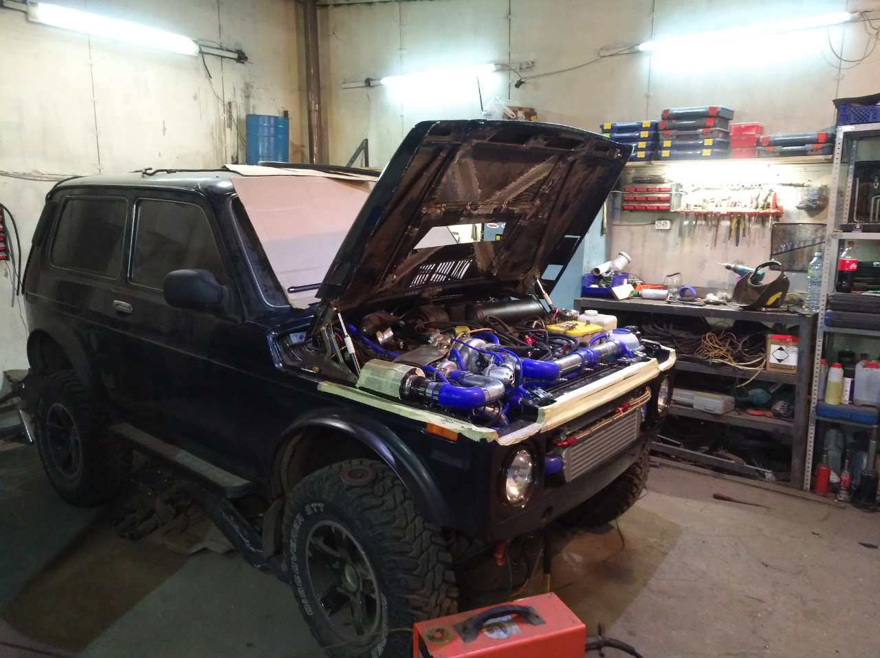

За зиму капот будем переделывать, будет горб, для улучшения тяги вентиляции. На фото заготовка.

Георгич - открытие капота весьма православно сделано, порадовал.
Но гимора с этим тоже многовато.

Наддув нравится?
Наверное, раздатка с изменениями? Понижайка совсем понижает, раза в 3? smile.gif
Кстати, гайцы не цепляются или всё зарегистрировали? Наддув им побоку?

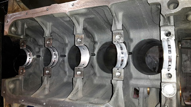

Да, интересно бежит, мозги шили он-лайн. Дунули скромно 0,9, на выходе, шо то около 140 - 150 сил, точно не скажу, спецом мерить не ездил. Было предложение дунуть больше, но я уже сам не захотел, мне ж не со светофоров рвать biggrin.gif , а так по грязи маленько запаса иметь, на всякий случай и потери на увеличении массы авто компенсировать.
Раздатка вообще без чудес, понижайка изменина 3к1. Подшипники поставили SKF.
У меня вообще по Каракатице большой комплекс работ проделан, как сказал свой эксперт в ГБДДе при частичной леголизации:
- Вы, чо пи-пи-пи, здесь от Нивы только значок на решетке остался?! cheesy.gif
Зарегистрировано тока навесное, шо видно: бампера, подножки, багажник(самовары), калитка, лебедь, расшерители, тапки 30 и т.д. Все потраха: трансмисия, рулевое, ходовая, подкапотное и салон нет.
Про надув, по боку, а ли нет не скажу и проверять желания нет biggrin.gif .

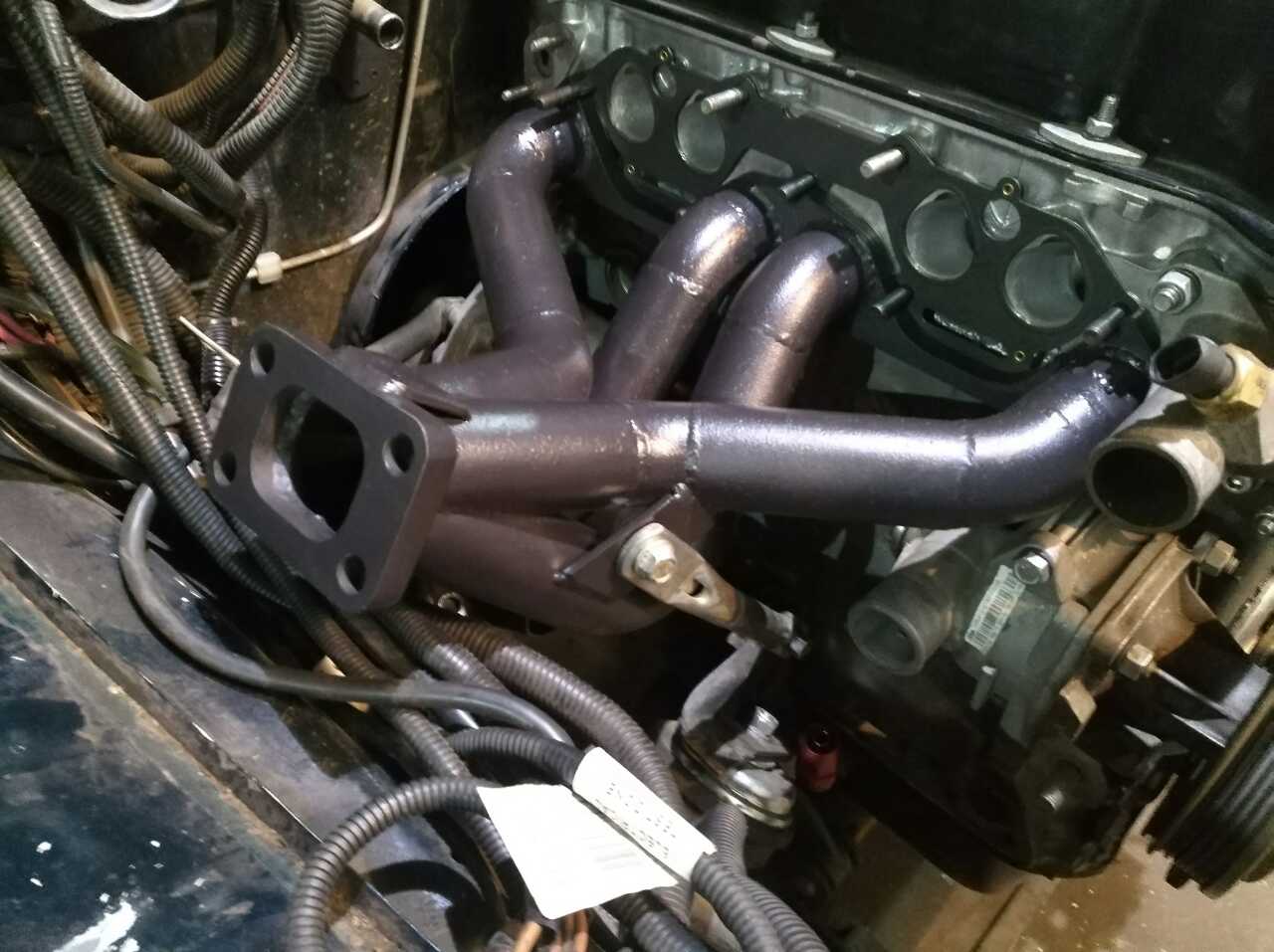

Доброго.В какой бюджет если не секрет вышло?Поршня ковка. С гбц что делали?Блок точили?

Коллектор по деньгам встал пушисто, варили на заказ из нержавейки и покрывали металлокерамикой.
Поршня родные, зачем ковку, для понтов?! Шоб сказать: - У меня стоят кованные biggrin.gif ..
Башку всю зашлифовали/заполировали, расточка каналов, замена направляющих, клапана, механика - болты.Понизили степень сжатия на 0,5.
Блок не точили. Как и с поршнями - для чего?! Мы в него масляные форсунки врезали smile.gif .
