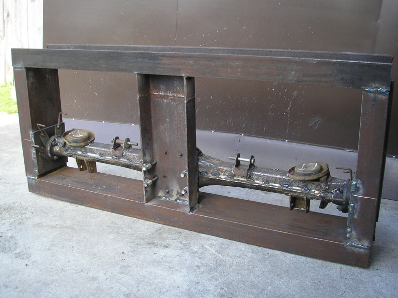

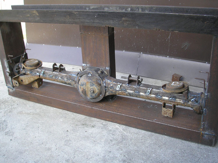

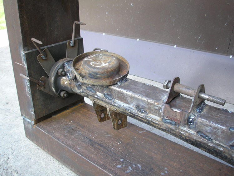

Доброго дня. Очень слабенькие мосты нивы приходится менять почти каждый год,
все руки не доходили усилить грамотно.
Пришлось сделать стапель ,для правки и проварки усиления моста,
вот ,что получилось
За работу почты ответственность не несу.

post Aug 15 2017, 14:16
Создана #8251
Сообщений: 21,327
Зарегистрирован: 14-May 09
Из: Москва-Торопец
Пользователь №: 9,827
Репутация: 428 кг
QUOTE(Горшок @ Aug 15 2017, 12:40)
вот ,что получилось
Расскажите, а лучше покажите видео, как можно погнуть мост на Ниве? Я пробовал много раз - не получается 17.gif Что я делаю не так? cheesy.gif

post Aug 15 2017, 22:50
Создана #8252
Сообщений: 2,621
Зарегистрирован: 27-November 08
Из: М.о. Руза
Пользователь №: 6,735
Репутация: 362 кг
QUOTE(Руся @ Aug 15 2017, 14:16)
мосты на Ниве гнутся элементарно,много раз видел,причём иногда и на стандартных колёсах,у друга однокласника на Ниве к примеру,ездит аккуратно,много не возит,но был погнут.
а уж про любителей больших колёс с дисками с нулевым вылетом и говорить нечего,причём многие об этом не догадываются и продолжают менять полуоси через несколько месяцев и потом говорят какие плохие стали делать 17.gif
так же как правило мост гнут у любителей грузить в Ниву 500-700 кг груза и хвалясь тем что за доставку груза платить не нужно smile.gif

Горшок
post Aug 16 2017, 01:58
Создана #8254
Сообщений: 950
Зарегистрирован: 5-October 11
Из: 45 RUS
Пользователь №: 34,519
Металлоискатель: ACE 250+
Репутация: 640 кг
Ампер все верно сказано !
Из опыта практики ремонта нив, делаю вывод
что у каждой второй нивы мост гнут!!!, не которые в пределах разумного,
стоит только лишь по мереть по торцам тормозных барабанов,
а если загибает больше ( смотря как, на развал еще терпимо,
а если на схождение то кидать зад будет однозначно)
износ резины, подшипники, сатилиты, ну и дискомфорт в управлении,.
Приезжали пенсионеры, жаловались ,что резину взади ест
и кроме бабушек не чего не возили, в итоге упал в калию, уперся в пенек
хорошая ямка при хорошей загруженности и мост легко гнется!
Раньше разбирал мосты ,чтоб посмотреть в кольца,
а сейчас меряю рулеткой по торцам тормозных барабанов,еще не разу не ошибался!
Данный мост искал очень долго,попадались все гнутые!
парочку посмотрел у себя в городе, потом по пути заскочил челябу
посмотрел с десяток вариантов новых заводских в сборе и голых, оказались гнутые.
Продавцы пожимают плечами, так ,что коллеги имейте на заметку.
Новый не значит ровный, раньше такого не было безобразия.
В итоге нашел на разборе идеально ровный в сборе за 8 тр.
карта втб .....889
