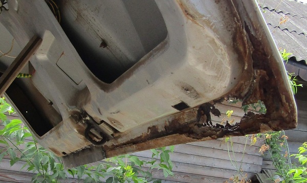

Полностью согласен wink.gif .У меня точно такая же история с задней дверью 17.gif ,но пока с задними арками вожусь 13.gif ,порог уже переварил taunt.gif

Арки, к счастью, хорошо себя чувствуют. Порог вскрыл по центральному шву. Усилитель в полном порядке, вообще, всё не плохо. Прогнил только шов. Вырезал гниль и вварил вставку из новой стали 1 мм. Покрасил и прошёл антигравием. Потом в полость мовиля от души.
