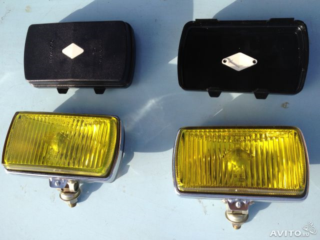

Народ, порекомендуйте пожалуйста какого-то производителя противотуманок, что-то приобрёл какие-то весной, а они уже разваливаются. По форме, наверное, лучше круглые. А жёлтые или белые, наверное без разницы или не без разницы? Да, и ещё, противотуманки когда включил, сама клавиша, которая вкл./выкл. почему-то сильно нагрелась, проехал со включёнными где-то 60 км., так и должно быть? -------------------- ..."и скажут: ты безумец, потому что не безумствуешь вместе с нами".

QUOTE(Шатунов @ Jun 26 2017, 15:28) Доброго всем. Народ, порекомендуйте пожалуйста какого-то производителя противотуманок, что-то приобрёл какие-то весной, а они уже разваливаются. По форме, наверное, лучше круглые. А жёлтые или белые, наверное без разницы или не без разницы? Да, и ещё, противотуманки когда включил, сама клавиша, которая вкл./выкл. почему-то сильно нагрелась, проехал со включёнными где-то 60 км., так и должно быть? Конечно нет. Родная клавиша без фиксации,она включает реле и оно уже подключает противотуманки. Давно как-то разбирал - там схемка целая собрана, вроде даже с тиристором. Есть подозрение, что мощные лампы включены напрямую к кнопке.Все обычно ставят простые двух или трехпозиционные с фиксацией вместо родных. А кнопки сейчас - без слёз не взглянешь,китайщина самая дешевая....вполне может плохо контачить.Вообще пишут, что любая нива ,даже последняя типа "Урбан" с завода не имеет противотуманок и соотв. кнопки. Противотуманки в принципе какие нравятся - такие и ставь.Я желтые ставил. Жёлтые лучше именно как противотуманки, а не как понты. Некоторых водил с противотуманками, ярче ближнего и больше в диаметре, чем родные фары хочется пришибить чем-нить тяжелым ночью на дороге.Слепят, что вообще не видно куда едешь. И моргать им бесполезно. Вот эти ![]() Их волгари очень любили Про шумку - я в мае менял под ногами остатки родной заводской гудроно-тряпочной шумки.Прилепил тонкую (4мм) самоклеящуюся - машину не узнал.Пожалел что не 8 мм взял )) Сообщение отредактировано Мотоциклист: Jun 26 2017, 15:07 -------------------- У кошки 4 ноги - вход,выход,земля и питание

Спасибо. Только, так и не понял, а какое есть решение, чтобы кнопка вкл./выкл. не нагревалась? Кстати, у меня эта кнопка - качелька (с виду как родные на Нивке) шла в комплекте с самими противотуманками и всей проводкой к ним.

Качелька похожа на обычный трехпозиционный переключатель, но она постоянно находится в среднем положении и вверх нажать ее не получится - только вниз.Вот это и есть родная. Надо глянуть, сейчас сходу не скажу как там правильно подключено. Реле ПТФ хитрое - управляется одной кнопкой без фиксации,зачем они так сделали не знаю, все равно клавиша установлена.Вот когда я себе делал вкл\выкл фонаря одной кнопкой - пришлось поломать голову и спаять схемку на микросхемке.
И в результате с подключением ПТФ получается вариантов 2. 1.Колхоз 2.Восстановление штатного подключения. Ну и третий подвариант, если неохота искать что где - поставить противотуманки , подключить их к мощному реле (типа реле стартера) от жигулей.Реле к АКБ через кнопку в салоне.Кнопка включает реле , реле подрубает нагрузку к АКБ, через предохранитель ессно. Полюбому кнопка не должна нагреваться. Это чревато,плохой контакт = возгорание проводки. -------------------- У кошки 4 ноги - вход,выход,земля и питание

Ещё раз спасибо. Пожалуй, лучше электрика путного найду с этим делом, потому как тот, кто ставил противотуманки с проводкой и кнопкой, сказал, что нагрев кноппки, это ничего страшного.

QUOTE(Шатунов @ Jun 26 2017, 18:40) Ещё раз спасибо. Пожалуй, лучше электрика путного найду с этим делом, потому как тот, кто ставил противотуманки с проводкой и кнопкой, сказал, что нагрев кноппки, это ничего страшного. Для него - конечно -------------------- У кошки 4 ноги - вход,выход,земля и питание

Ставил противотуманки круглые, полностью из пластика, наверное китай, но на удивление крепкие, уже лет пять как, даже покрытие под никель не слезает. Так вот, покупал комплект подключения доп фар именно для 21213. На тот момент чуть больше 200 рублей было. Сам всё сделал, ничего,ни где, ни когда не грелось.

QUOTE(Шатунов @ Jun 26 2017, 17:29) Спасибо. Только, так и не понял, а какое есть решение, чтобы кнопка вкл./выкл. не нагревалась? Кстати, у меня эта кнопка - качелька (с виду как родные на Нивке) шла в комплекте с самими противотуманками и всей проводкой к ним. Кнопка греться не должна. Если только в ней подсветка лампочкой и греется она. Жёлтые туманки может и лучше в туман и дождь. |

Да, подсветка есть (диод капелька).

QUOTE(Шатунов @ Jun 27 2017, 07:43) Да, подсветка есть (диод капелька). Диоды в авто обычно через гасящий резистор запитаны - резюк и греет. Если не сильно, так, что рукой чувствуется, не не особо, то норм. А если горячо - не ставил бы такую кнопку. Сообщение отредактировано Руся: Jun 27 2017, 10:50 |

Спасибо всем за помощь. Я бы сказал, что клавиша весьма ощутимо греется, так что, заменю лучше, всё равно противотуманки менять, ну или может электрик посмотрит, мало ли подключено как-нибудь не по уму...

А вы через реле подключали???

Да вот не в курсе я, как подключали. Делал электрик в сервисе, я тогда б.к. устанавливал (на место центрального обдува), ну и до кучи противотуманки поставил. Дело-то вроде как плёвое для специалиста, так что, над душой не стоял, вот и не знаю теперь, как, что подключено.
